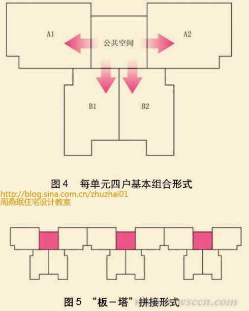

  目前,综合各方面因素的限制,小套型的塔式高层住宅多以每单元四户至六户的形式出现。本文以最具有典型意义的每单元四户和每单元六户塔式住宅为例,说明公共交通空间的设计与套型设计的关系。
  (一)单元四户塔式高层住宅
  1.套型基本特点
图4、图5
  每单元四户是塔式高层住宅中常用的空间组织形式(见图4)。其集约度适中,各户均好性较高;同时用地比较节约,亦可两或三个单元拼接成为“板一塔”(见图5)。
  其中A套型通风、采光条件均较好,可以作为较舒适的三室甚至四室户。B套型通风条件较为不利,不宜将进深设计的过大;同时在“板一塔”中为避免对A套型造成过多遮挡,也不宜将面宽设计的过大。因此B套型常作为小套型的两室户。
