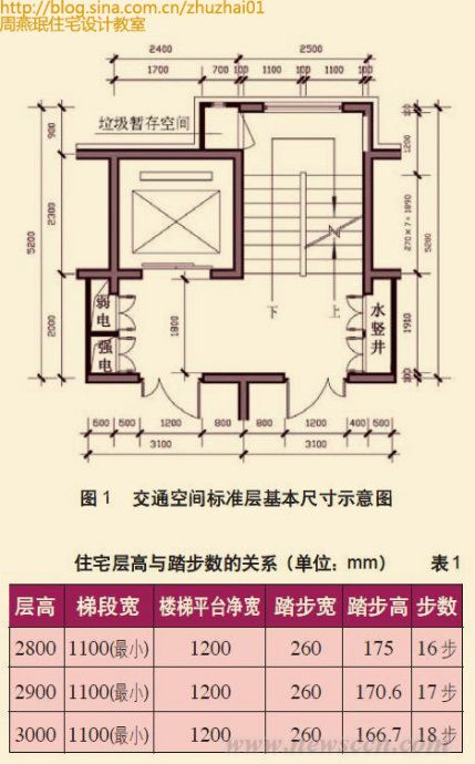

图1
  (一)基本尺寸
  中高层的交通空间由楼梯间、电梯间、设备管井、走道、入户门、入口门厅、采光窗、垃圾间等组成。根据功能及住宅法规的要求,对一些基本构件的尺寸存在一些共性和最小限定(见图1)。
  1.楼梯间
  住宅规范规定7层及7层以上单元式住宅楼梯梯段最小净宽应为1100mm,踏步宽度不小于260mm,高度不大于175mm。在实际应用中,大量住宅层高取2800mm、2900mm或3000mm,楼梯间开间根据结构墙厚、搬运家具、消防疏散等要求多数取在2500~2700mm之间,楼梯部分进深取4800mm以上(上述均为轴线尺寸),为了有可比性,在下面的分析中我们都取规范中最小值作比较研究。表1表示了不同层高下取最小值时楼梯间必要的踏步数,由此可求出楼梯间的必要进深。
  2.电梯间
  中高层电梯根据层数和人数的关系载重一般取800~1000kg,参照国产常用的电梯指标,以上海三菱电梯为例,载重为1000kg、速度为1.5 m/s时,井道净尺寸为2200mm×2120mm,结构轴线尺寸为2400mm×2300mm。一般电梯井尺寸都在这一范围左右。另外电梯的候梯厅深度是电梯空间设计的关键,《住宅设计规范》规定“候梯厅深度不小于多台电梯中最大轿厢的深度,且不小于1.50m”。这是考虑到残疾人轮椅回旋的最小半径、等候电梯及开门入户等行为互不干扰的最小尺寸,参见图1。一般候梯厅深度不少于1800~2000 mm为佳。
