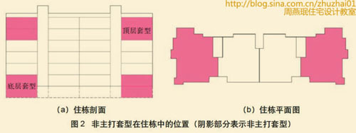

  (一)非主打套型在住栋中的常用位置
图2
  如前所述,在普通的板式住宅中,二室户和三室户为主打套型。一室户的小套型和四室户的大套型由于需求量的原因,很少应用于住宅套型总量中占较大比例的标准单元标准层中。通常非主打套型在住宅套型总量中占15%~30%,一般应用于住栋顶层、底层、端头单元、单朝向套型等特殊位置,针对这些较难处理的边角部位,合理利用这类套型自身的优势,做到扬长避短,最大限度地提升住宅的品质(见图2)。
