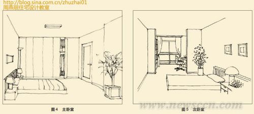

  主卧室要有天然采光、良好的对流通风。对私密性的要求较高,不应受其他房间活动的影响,同时避免室内外视线干扰。开间最好能满足可以摆下一张2000mm×2300mm的双人床,450~600mm的电视柜,并留有600mm以上的通行宽度。要有较好的视野景观,可以摆放花卉、饰物,美化居室环境。
图4、图5
  要考虑床与窗的关系,避免床头正对窗,有直接光线射入眼睛。可以躺在床上读书看报、看电视、打电话、上网、打游戏,书及饮料和零食等能够放在随手可及的地方。应该设有睡前搭挂衣物和放置床罩等床上用品的家具。要有足够大的衣柜,或是更衣室,同时应有足够储藏被褥等大件衣服的空间,以及存放需要换洗衣物的专门场所(图4)。

  不同家庭会根据自身情况对次卧室的功能作不同的安排。作为父母住房及客卧,空间大小要考虑可放入双人床、床头柜、衣柜、电视柜等家具。考虑作子女卧室时可以放下书桌和书柜,以供孩子在里面学习,并考虑家长在旁边辅导、谈话的空间。作儿童室时除了布置必备家具外,应有一定的空间供儿童玩耍。作为孩子的卧室应可以满足家中两个孩子同住的需求,同时考虑有接待其朋友留宿的要求(图5)。
