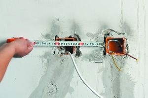

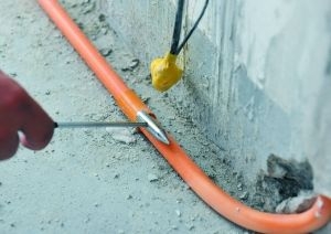

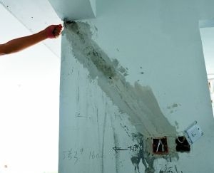

  水电改造作为房屋装修的隐蔽工程,其质量优劣是衡量装修公司施工的关键,也是工地验收的重要衡量指标。通过专家在工地现场测评结果看,选用品牌装修公司的工地中水电改造就出现了不少问题。
  此外,测评专家也指出,施工现场操作不规范,是多数工地存在的主要问题。除了选取的三家工地,在临时探访的几个工地中,材料均没有按要求分开摆放在固定的区域,也没有专门的标识牌对材料作说明。另外,除了防盗门都用薄膜包裹保护外,在施工现场需要保护的物品,如暖气管道阀门、门禁等通讯设备基本都未保护处理,违反了施工过程中应采取成品保护措施的规范。
