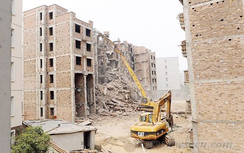

  7月17日早晨7时50分,一座大型挖掘机挥舞着巨大的手臂,一铲下去,一栋六层高的新建楼房豁出了一道大口子,尘烟飞扬。被拆除的是郑州市汇景嘉园(二期)工程的8栋楼。
  这8栋楼是拆迁安置房,总建筑面积24942平方米,将安置300多户居民。
  今年3月,安置楼动工,到5月底,8栋楼房就全部封顶。就是在这时,业主们发现,安置房的墙体砖块严重起皮、爆裂。
  经过业主们不断投诉,河南省建筑科学研究院对这批安置房中的三栋楼进行了墙体检测。结果显示:楼房二至五层墙体所用的煤矸石烧结多孔砖出现大面积爆裂,墙体砖爆裂深度大,部分砖已失去强度,存在严重安全隐患;二、三、四层墙体爆裂面积达到90%以上。主要原因是使用了不合格的煤矸石烧结砖,严重影响工程的主体结构安全。
  据初步调查,这批煤矸石砖中氧化钙含量超标,生产出一段时间之后,因和空气接触,含水量增加,出现爆灰点,砖体粉化脱落,即“自粉现象”。
  郑州市建委成立的调查组,要求安置房的开发商郑州长城地产有限公司承担所有责任,对8栋已经封顶的安置房实施拆除,这就有了本文开头的一幕。
