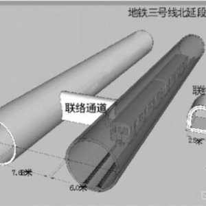

    钟吉章在这篇文章中提道:“广州地铁三号北延长线的一段(施工6标———嘉禾望岗至龙归站土建工程),去年由广州建设工程质量安全检测中心有限公司检测了6个地方。按设计要求等级为C 30(即混凝土强度值须在30M Pa以上),但结果只有一个地方才刚刚合格(30.9M Pa),其余的都相差甚远,分别为21.9、23.6、24.5、27.6、28.7M Pa,基本全部不合格。
    于是,再由广州穗监工程质量安全检测中心检测,第一次钻芯两组,共六个芯样,构件强度推定值为25. 5MPa、36.4MPa;第二次也钻芯两组,构件强度推定值为40.4M Pa、26.2MPa;即构件强度应判为不合格。
