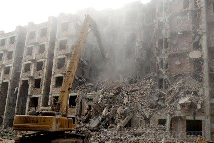

  不久前,刚建成两个月的8栋安置房就在这里被拆除了。如今,工地现场已经被处理得难觅痕迹。由郑州市相关部门组成的调查组正在对出现质量问题的安置房进行调查,涉及此事的几家单位也在急切地等待着调查结果。

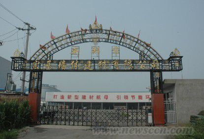

  在此之前,河南省的一家权威检测部门给出的检测结果是:使用不合格的煤矸石烧结多孔砖引起墙体大面积爆裂,存在严重的安全隐患。该工程的施工方河南省胜达建筑有限公司(简称河南胜达)和“问题砖”的生产厂家新郑市宏基墙体建材有限公司(简称新郑宏基)深陷舆论的漩涡之中。

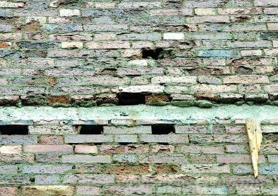

  邢喜顺说,6月初,河南胜达发现安置房部分房屋的砖砌体出现比较严重的风化、酥裂现象,且爆裂点不断增多,爆裂面不断扩大,出现了严重的质量问题。经过咨询,河南胜达知道安置房出现质量问题是因为煤矸石中氧化钙的含量超标。煤矸石生产出一段时间后,因跟空气接触,含水量增大,出现爆灰点,砖体粉化脱落。

  6月14日,经过郑州市城乡建设委员会质检站同意,河南省建设工程科学技术研究院对出现问题的3栋安置房墙体使用的砖、砂浆、混凝土、钢筋等主要结构材料和结构安全性能进行检测。其中一栋楼的第二层至第五层墙体所用的煤矸石烧结多孔砖出现大面积爆裂,墙体砖爆裂深度大,存在严重的安全隐患。第二层、第三层、第四层墙体爆裂面积达90%以上,严重威胁着工程的主体结构安全。
  郑州市城乡建设委员会要求安置房的开发商郑州长城地产有限公司承担所有责任,将8栋已经封顶的安置房拆除重建。

  新郑宏基的一位负责人告诉记者,之所以出现风化、酥裂现象,主要是因为砖里含钙量太大。钙会膨胀,就像把生石灰变成熟石灰的过程一样,钙经过风化就会膨胀。在有风、有潮气的情况下,这种砖就会出现风化、酥裂现象。煤矸石里含有青石、钙石,如钙石含钙量大,就会出现这种情况。根据不同地质情况,各地煤矸石的含钙量也不同。例如,东北煤矸石的含钙量就可以忽略不计。
  上述负责人说,根据其他企业的经验,煤矸石中钙含量达到4%~5%都没事,但偏偏他们厂的产品出了问题。据他解释,是因为风化、酥裂有潜伏期,可长达1个月~2个月,当时很难发现问题。 在出了质量问题后,公司严格要求钙含量不能超过3%,并且专门从东北聘请了一位技术过硬、经验丰富的生产负责人。

  8月9日中午11时多,记者赶到位于新郑市辛店镇的新郑宏基时,看到在厂区紧靠大门的一侧,灰色的、褐色的煤矸石颗粒堆积如山。记者了解到,在新郑宏基厂区后的空地上,堆放着很多同一批次生产的煤矸石烧结多孔砖,这些砖普遍存在风化、酥裂的现象。有人向记者形容这批砖用手一抓一把灰。据估算,该批次的“问题砖”估计有400万块。同时,新郑宏基销往农村地区的煤矸石烧结多孔砖同样出现了严重的质量问题,当地质监部门已经对这家企业作出了处罚,要求其整改。
