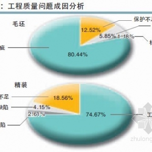

  2.工艺瑕疵占质量问题七八成
  对所采集样本的质量问题数据进行分析,由于施工不规范导致的工艺瑕疵问题毛坯、精装分别占总问题的80.44%和74.67%;由于成品保护不足,现场管理不到位,工人施工造成的二次破坏问题毛坯、精装分别占总问题的12.52%和18.56%;由于设计上存在缺陷,未统筹考虑所造成的使用不便、使用不人性化问题毛坯、精装分别占总问题的5.85%和4.15%;由于材料存在个别质量问题造成的使用不畅问题,毛坯、精装分别占总问题的1.18%和2.61%。(见图二)
  由上可以看出,毛坯房和精装房的大部分问题都是由于施工不规范、工序工艺存在缺陷所导致的工艺瑕疵问题,此类问题是房屋建筑质量的通病,也是最能体现房屋质量好坏的问题;保护不足造成的破坏问题可以通过加强现场巡管,优化成品保护方案和提高工人保护意识得以解决;设计类问题最能体现房屋“适用性”和“舒适性”,前期需要做好统筹考虑和统筹安排施工等一系列工作;材料问题可以在采购环节不断优选供应商得以系统解决,而材料进场的把控也尤为重要,例如可以把材料进场的验收工作纳入承包单位的监理验收工作范畴,避免施工中使用存在瑕疵的材料。

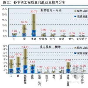

  二、各专项工程质量问题
  1.毛坯房热点:土建问题
  精装房热点:板块铺贴
  对所采集样本的质量问题数据分专项工程进行分析(每百平方米问题数),可直观的看出毛坯房和精装房中各单项工程观感类和功能类的问题情况,对单项工程出现问题较多的环节进行重点把控。(见图三)
  由上可以看出,在业主关注的观感和功能质量问题中,毛坯房均是土建质量问题最多,精装房均是板块铺贴质量问题最多;土建问题对施工的规范化要求较高,也是毛坯最具代表性问题,最能反映房屋整体情况,也是直接影响业主后期装修使用的问题;板块的铺贴对工艺的要求相对较高,问题多为墙地砖、木地板的空鼓、松动,板块铺贴出现空鼓情况不仅影响后期使用,而且整改较困难,尤其高处的墙砖出现空鼓,长时期使用有脱落伤人的风险;门窗问题主要体现在安装和保护不当,造成使用不畅和观感上的瑕疵;水电是各工程中业主较为关注的一项,主要是管道的渗漏水和电气的安装,由于漏水造成室内装饰被泡在很多小区均有发生,电气问题出现接线错误较多,需要加以注意,这不仅会影响后期使用,还存在一定安全隐患;精装房的洁具、器具安装也是主控项目,出现问题较多,主要表现在卫生间和厨房内,设计上存在一定的使用障碍和不人性化,卫生洁具密封不到位,安装造成破坏等;涂饰和裱糊工程造成的观感瑕疵较多,例如墙面、顶面打磨不到位,色差、油漆流坠等,壁纸铺贴前墙面处理不到位,出现开胶、起鼓、不平等情况,影响房屋的整体观感,细节部位需加强。

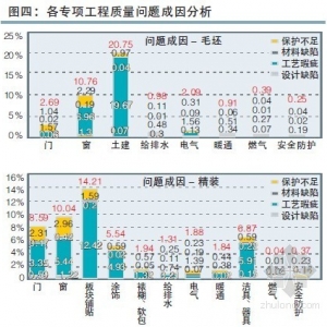

  2.重点环节分析
  对所采集样本的质量问题数据按成因进行划分分析(每百平方米问题数),可直观地看出毛坯房和精装房中各单项工程问题成因的分布情况,可对重点环节进行有效把控。(见图四)
   由上可以看出,毛坯房和精装房在各单项工程的问题成因中工艺瑕疵造成的质量问题最多;土建工程中的抹灰、二次结构砌筑、墙地面找平等对施工的标准和工人的技术要求较高,这点需要加强技术交底,提高工人施工的规范化水平,同时加强现场巡查,做好问题记录并及时整改,避免后期遗留到业主手里;板块铺贴对施工工艺和工人技术要求较高,墙地砖的铺贴在施工时应随时检查空鼓情况随时整改,木地板的铺贴前期做好地面找平和清理工作,避免后期出现松动、冒灰情况,且整改难度较大;门窗方面,企业可对各厂家进行现场考察,了解其工艺水平,安装时同样加强监管,并做好保护工作;水电在交房前可统一做测试,避免给后期使用和安全带来隐患。
