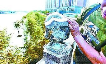

  近日有网友爆料,当初仅用49天完工的郑州夏意桥的26个石护栏杆柱头掉落,而柱头竟是用胶水与护栏粘连的。昨天郑东新区管委会表示,已展开对该桥的修复工作,预计该桥的修复工程将在45个工作日内全部完成。
  ■网友爆料石柱头缺失
  据网友介绍,在农业东路与如意西路交叉口东侧的夏意桥,桥南侧的石栏杆上部,众多花瓣状的柱头残缺不全,残缺的柱头多数已经不见踪影。清点结果显示,该侧桥栏共80个石栏杆,80个柱头共缺失了26个。
  记者了解到,这些柱头表面上与石栏杆为一体无缝式结构,但实际上为平面粘连结构,所用的胶有的呈黑色,有的呈黄色,有的未见胶质,只有水泥凝结印痕,其中两个柱头连接点使用了凸出的金属片,但作用不详。
  “我之前很喜欢在此游玩,观赏运河风景,但桥上栏杆的柱头稍微一用力就裂开了,一点也不结实。这石柱头一个至少20斤,万一掉下去,真要砸到人,危险大了!”一位网友告诉记者,他曾多次拨打郑东新区管委会市政园林水务局、建设环保局公示的24小时值班电话,试图了解该桥有关建设及维护情况,但电话均一直无人接听。

  经网友爆料后,昨天郑东新区管委会发表了一份情况说明,称26日早上8:00左右,管委会建设、市政和夏意桥施工单位等负责人已迅速赶赴现场进行查看。经调查,夏意桥“石柱头”脱落的主要原因是“石柱头”与石柱本身并非一体雕制而成,“石柱头”与栏杆石柱之间的固定凹槽较浅,根基不牢,如遭遇侧向强外力可能会导致松动,再加上投入使用后经常发生人为破坏现象,故造成了部分“石柱头”脱落的问题。
  管委会针对该问题表示,已安排专人对松动的“石柱头”进行加固。对现有丢失和损坏的石柱头,向石材厂发送样品,重新按照样品进行生产加工。对技术工艺进行全面改进,对全部柱头采用新工艺进行加固处理。预计该桥的修复工程将在45个工作日内全部完成。
