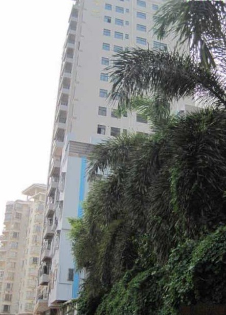

这个角度看“富景苑”的外景,倾斜非常明显

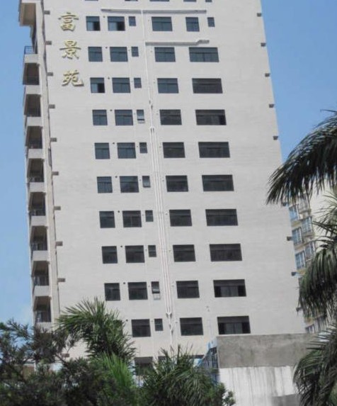

从这个角度看“富景苑”外景,倾斜也是非常明显
  位于海口市龙昆南路的“富景苑”是一幢19层高的违建,为赶工程进度,其在未进行任何地基处理的情况下便匆忙上马,仅用半年多时间就完成了主体及外立面工程,然而由于该违建在设计阶段就已经存在严重的缺陷和风险,因此刚一落成便被专业机构指出现沉降和倾斜,对周边建筑和居民的安全构成了极大威胁。

  “之所以会出现这样(倾斜、沉降)的情况,完全是因为‘先天不足’。”该公司相关负责人说,接到承建商和监理公司的报告后,他们十分重视,立即展开调查。据他们初步了解,“富景苑”项目未进行任何地基处理,仅满堂基础埋深仅±0.00以下4米,项目在设计阶段已经存在严重的缺陷和风险。

  该公司称,根据第三方监测单位提供的监测报告,在项目进行基坑支护施工前,富景苑项目已发生一定程度的沉降和倾斜,而且近期日渐呈现出扩大的趋势。2011年4月26日,经第三方监测单位与基坑支护施工单位现场测量,富景苑项目南向倾斜值最大已达120mm。4月29日,经再次测量,富景苑向南倾斜平均值103.71mm,向东倾斜平均值26.5mm。
