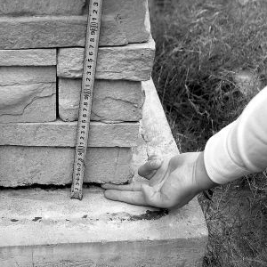

独栋别墅的车库、餐厅、厨房等处的地面出现8-10厘米的落差。

  700多万元一套的独栋别墅,多栋出现墙面渗水问题,昨日更有两栋别墅在装修时被发现,车库、餐厅、厨房等一楼地面成架空状态,10厘米厚的水泥板地面出现8到10厘米不等的落差。种种状况让宝山区薀川路2488弄招商·海德花园一期的业主们倍感郁闷。
  而建筑结构工程师表示,一楼地板出现地面落差,很可能是地基沉降造成,并由此导致墙面出现细小裂缝,外面的湿气进入墙体,建议找检测单位检测确认。
  地面下陷装修迫停
  在上海打拼多年的王先生于2009年4月买入该小区独栋别墅175号,5室2厅1厨4卫,带有一个地面车库。9月交房时,因墙壁渗水一直在维修。今年10月10日寓意“十全十美”,王先生决定这天动工装修,为此还请了朋友同事来热闹一下。
  不料,开工仪式的鞭炮还没响完,王先生就瞥见隔壁180号邻居江先生家的地面车库的地面塌陷。询问获悉,江先生家的装修工白师傅于9月28日在卫生间打地槽时发现,约10厘米厚的水泥地板悬空,与地面之间有8到10厘米的落差。餐厅和厨房的地板也出现悬空现象。白师傅用小推车运黄沙通过车库地面时,该地面出现破裂塌陷。江先生家的装修工程随即停了下来。
  王先生仔细检查自己家的房子后发现,一楼餐厅的水泥地板四周与墙面之间出现了几毫米到1厘米不等的裂缝,地板中间位置明显比四周低,且地板还会颤动。装修工将厨房地板敲裂检查发现,地下也是空的。王先生等业主怀疑,房屋地基有问题,因此他们不敢贸然装修,开工仪式草草收场。
