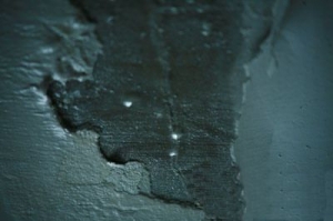

  “你看,这是很明显的裂缝,肉眼都看得很清楚。”昨天,在曾先生的新房,他指着客厅地面上的裂缝说,他原本以为只是地面出现纹丝,问题不大,但当他用水清洗地面时,楼下的住户发现天花板在渗水,“和楼上一样,一道弯弯的裂痕。”
一楼天花板上的裂缝
  曾先生怀疑,并非仅仅表面水泥层裂掉,连里面的楼板都裂了。在凿开表面后,他的猜测得到证实。
  记者发现,在凿开表面的水泥层后,赫然发现里面的楼板仍有裂缝,清晰可见。
