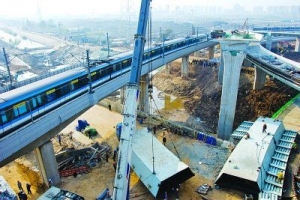

吊机正在起吊垮塌的钢箱梁。
吊机正在起吊垮塌的钢箱梁。

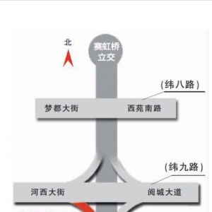

  南京市住建委有关人士告诉记者,城市快速内环西线南延工程位于南京市主城西南部,以凤台南路为主轴线,是南京市“井”形快速内环西线的南延部分,该道路北起凤台南路,南至绕城公路,由高架桥+隧道组成。凤台南路北接赛虹桥互通立交枢纽工程,南接绕城公路,为城市主干道,沿线与纬八路、规划奥体大街、纬九路相交,是城西南北交通大动脉的重要路段。全长2.85km,建成后将连通城市快速内环西线,形成主城西部南北向唯一的大通道及南京城南河西地区与城区和外环线连接的一条快速通道。而发生钢箱梁倾覆事故的就是凤台南路对接纬九路(阅城大道)一匝道。

  “哪个想到会出这么大的事。”有关人士告诉记者,出事的匝道是凤台南路由北向南进入阅城大道的一个匝道。有关人士告诉记者,纬九路(河西大街、阅城大道、宁南软件大道接大明路为止)高架桥目前是东西向横跨在凤台南路上,无论是由北向南老城方向来的车辆,还是由南向北的车辆,经凤台南路都无法进入纬九路。也就是说,从这里根本就进入不到河西和雨花、江宁东山方向,司机在这里转换非常不便,需要通过赛虹桥进行转换。为此,内环西线南延工程改造时,在纬九路和凤台南路相交口新建北向东、东向北、北向西、西向北四条匝道,就像高架桥上挂着4个“小耳朵”一样,实现南北、东西向无缝转换,无须再兜圈子了。这样,主城、河西和城南通过4个“悬挂”的小耳朵,挂在一起,大大缩短了行车换转时间(如左图所示)。
  所以,这个出事的地点更靠近“纬九路”,但在工程意义上却是“纬八路——绕城公路南延线”的一部分。

  昨天上午10点30分,记者再次来到了现场,尽管距离事发时间已经过去了14个小时,可依然有大批的市民在工地围挡外观望。在铁道口,一辆消防车停在路边,几名年轻的消防队员严阵以待。他们告诉记者,事发后他们就轮换着在这边守候,一旦发现还有被压的工人,就立即前去施救。同样,“120”救护车也在一旁随时待命,救护人员说,他们也担心还有工人被压在下面,所以在这里枕戈待旦。记者了解到,之前根据排查,在造成7死3伤的结果后,钢箱梁下面应该没有被压的工地工人了,可因为附近一带全是工地,工人之间会经常“串串门”,要提防垮塌后恰好砸中了来这里“串门”的周边工地过路工人。“从前晚事发时开始,一直到现在,我们都在坚持搜索,尽管下面还有人的概率不大,即使有人,活着的机会也微乎其微,但总要防止万一!”现场人员告诉记者。
  如何将反扣的钢箱梁吊离也是一件难事,在分析钢箱梁的构成后,现场人员先将其切割成了4部分。为何要切割呢?现场人员介绍说,垮塌的钢箱梁总长为41米,重达180吨,分离开来后,可以提高效率,也能尽快判断下面是否有人。
  之后,现场人员租来了一辆南京目前“力量”最大的吊机,在进行调配后,这台吊机可以一次性吊起300多吨的重物。中午12点40分,在吊机的巨大臂力下,其中一节钢箱梁被缓慢吊离地面。下午2点40分,又有一节钢箱梁被吊离。下午5点左右,剩下的两节钢箱梁离地,救援人员松了口气:除了一台被砸得稀巴烂的大吊车外,再没有人被埋了。(实习生 季宇轩 本报记者 郭一鹏)

  勾牢,起吊!第一节钢箱梁缓缓离开地面。胆小的市民不敢看,而更多市民忍不住弯下腰查看。“没有人,太好了!”一声欢呼过后,大家都松了口气。下午2点40分,第二节钢箱梁被吊离,市民们再度重复了祈祷——弯腰——查看——松口气的动作。等4节钢箱梁完全被吊离,看着那辆被砸烂在地上的大吊车,市民心有余悸又甚感幸运:“铁的都砸成这样,要是有人还不成肉饼了!”“没有人再受伤,太好了。”市民孙先生说,他一直怀疑梁下面还埋着人,现在总算踏实下来了。(季宇轩 郭一鹏)
