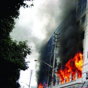

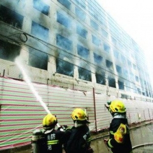

  上海火灾4天后:四川绵阳突燃大火
  在距离上海“11·15”火灾发生后的第2天,2010年11月17日10:05左右,四川绵阳滨河路38号(五一广场旁)一幢在拆建筑二层突然起火,火势顿时顺着河风蔓延。消防支队直属中队、巡特警三大队、交警、电力等部门立即赶赴现场。经过近两个小时奋力扑救,整栋楼房明火已被控制,无人员伤亡。经巡警初步调查,火灾起因与日前上海高楼大火相似,初步认定为电焊火星绽出,点燃带胶易燃物所致。
四川绵阳火灾现场
四川绵阳火灾现场
    17日上午10:09,巡特警三大队民警巡逻至滨河路口时接到报警,38号一幢在拆建筑发生火灾,火势正不断扩散,巡警立即赶赴现场。“我拨打119的同时,赶赴现场疏散建筑周围人群,交警中断该路段交通,以便消防车辆顺利到达。”张警官说,当时涪江河风吹过,短短两分钟就看到建筑二楼窗户已窜出明火,火势正不断扩大,严重威胁周围群众生命财产安全。
四川绵阳救火现场
四川绵阳救火现场
 目击者熊先生说,该建筑十月初开始拆除,上午有工人现场作业,“发现火情后工地立即传出救火声,然后满街市民都在喊救火。”据称,滚滚浓烟先从二楼窗户漫出,不一会儿,建筑两头窗户就冒出明火。“越来越大,黑烟马上就往楼上窜烧,和上海那天的火灾一样。”

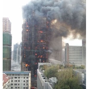

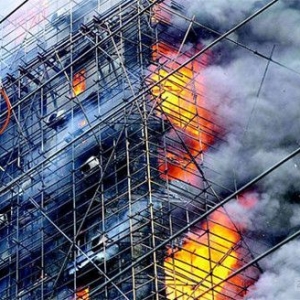

  上海大火起因查明 暴露5方面问题
  上海“11·15”火灾发生时,上海胶州路728号大楼正在实施今年的静安区政府实事工程节能综合整治项目。静安区建交委2010年9月通过招投标,确定工程总包方为上海市静安区建设总公司,分包方为上海佳艺建筑装饰工程公司。2010年11月,静安区建交委选择上海市静安建设工程监理有限公司承担项目监理工作,上海静安置业设计有限公司承担项目设计工作。
上海火灾现场
上海火灾现场
      此工程部分作业分包情况为:脚手架搭设作业分包给上海迪姆物业管理有限公司施工,搭设方案经公司总部和监理单位审核,并得到批准;节能工程、保温工程和铝窗作业,通过政府采购程序分别选择正捷节能工程有限公司和中航铝门窗有限公司进行施工。
上海火灾现场
上海火灾现场
      骆琳说,根据目前掌握的情况,经过初步分析,起火大楼在装修作业施工中,有2名电焊工违规实施作业,在短时间内形成密集火灾。这起事故还暴露出5个方面的问题:电焊工无特种作业人员资格证,严重违反操作规程,引发大火后逃离现场;装修工程违法违规,层层多次分包,导致安全责任不落实;施工作业现场管理混乱,安全措施不落实,存在明显的抢工期、抢进度、突击施工的行为;事故现场违规使用大量尼龙网、聚氨酯泡沫等易燃材料,导致大火迅速蔓延;有关部门安全监管不力,致使多次分包、多家作业和无证电焊工上岗,对停产后复工的项目安全管理不到位。
