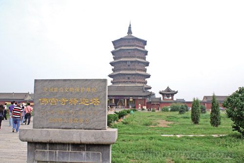

  “应县木塔是现存的最古老的的木结构高层建筑。”山西省文物局文物管理处副处长白雪冰这样评价。
  “它是目前世界上最高大、最古老的纯木结构楼阁式宝塔。”应县文物局局长赵畅介绍说。应县木塔建于辽清宁二年,距今已有950多年的历史。1961年国务院公布为第一批全国重点文物保护单位。2012年,应县木塔进入中国世界文化遗产预备名单。
  如此稀世珍宝,但是现状却不容乐观。“由于近千年的风雨侵蚀,地震和战争破坏,木塔现已局部结构扭曲倾斜。”赵畅告诉记者。

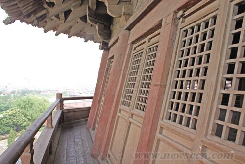

  民间古建爱好者唐大华2010年8月曾经到木塔第二层,亲自观察了木塔受损情况。“我当时拿了一把伞做了一个简易的测量,木塔整体结构尚且完好,唯独西南侧面倾斜很严重,內踏的可能性很大。”他说。
  2011年,中国文化遗产研究院对木塔进行了全方位的监测和测绘,数据分析结果表明,应县木塔结构倾斜和扭转是其整体结构当前最为严重的安全隐患,其中以二层明层局部倾斜程度尤甚,倾斜柱最大倾角已达11.3度之多。
  据了解,目前塔内存在柱身及柱头开裂、柱脚劈裂现象,另外木塔还有300余处残损。2013年中国文化遗产研究院的监测表明,目前木塔整体和局部倾斜变形都在继续发展。由于木塔周边常年主导风向是西南风,因此木塔主要是塔身的一、二层明显向东北方向倾斜。
  主持修缮过晋祠、南禅寺、崇福寺等多处古建筑的原山西省文物局总工程师柴泽俊,曾100多次登上木塔考察,对木塔了如指掌:在塔的第二层、第三层西面和西北面,柱子只有2.8米高,但柱子倾斜的水平距离已达到47厘米,超过了柱子高度的15%,这几根柱子已失去直接承载力。
