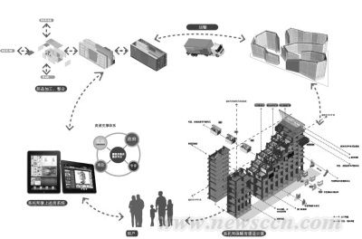

保障房建设流程示意图(点即可查看大图)

  因此,针对保障性住房的设计,苏运升并没有在极小尺度和集装箱形式中展开设计,在他看来,这近乎于一种炫技,而实现技术解决方案只是建筑师的基本工作。苏运升尝试从住宅的时空物权的细分及社会流动性、成长性方面切入。他将保障性住房整合为与用户分阶段需求、材料的生命周期、实施以及责任主体彼此对应的“内胆框架分离”的设计系统。“这一基于将建筑比喻为一个有机的生命体的设想意味着建筑被分为‘筋、骨、皮、胆’4个系统。其中,骨架以百年寿命为限,构法简单,尽量开放并具有长效性。而表皮与内胆与住户的生活方式非常贴近,也就是空间生活本身。筋则是对水、信息、能源(包括电和供暖)等设施的应用。”
  “自下而上”与数字方法破局
  在这一设计中,建筑的每个系统可被拆分,对应这四个系统是不同的承担相应责任的企业、政府和个人主体。由于住户作为分散的个体,难以全面把握宏观的建筑地块区位和政策导向,所以在集中建造的建筑结构和水电系统中选择居住面积和形式,与政府共同建立起一个高密度的集中性建筑。苏运升说,这一设计的好处是“用户可以自己决定和选择,而不是由政府和企业垄断,用户参与营建实现劳动互助时,成本就会下降,用互助方法参与修建方法,用工业化和DIY的方式,将用户需求和建筑成品直接挂钩,也提升产品差异性。”
  由于大部分保障性住房都以建筑师为主体进行自上而下的建造,建筑师普遍对于政策的把握缺少系统性思路,生活环境与居住者又有较大的差异,建筑成品易流于理想和形式化。苏运升说,“这一系统由两部分组成。建筑结构和水电系统等是自上而下的设计,表皮和空间是自下而上的选择。”不同的居民选择居住面积后,运用数字设计方法,以居住模式的模拟和可行性分析实现建造。这在数字方法应用前几乎不可实现。在其应用后,大量人群对建造面积和空间分制的选择才有可能快速获得整合。“因为联合了自上而下和自下而上的两种机制,建造的内容与消费者的生活经历和意义挂钩,同时又是消费得起的。”同时,“通过在电脑上用该系统来选择户型,用户、房地产商和政府通过一个软件平台达到共同目的。”
