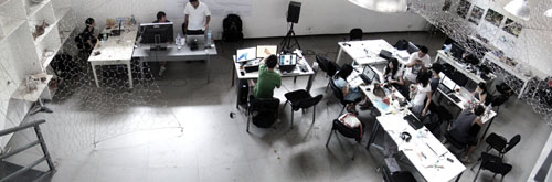

  在数字建筑实验室暑期工作营期间,一个作为探索数控建造可能性的、形式动态的雨棚结构,由参与训练营学生和受邀建筑师共同建造完成基于湖南大学建筑学院的全力支持,设立于长沙的数字建筑研究室致力于数字设计的研发,并通过邀请职业建筑师、职业设计师带领学生起探索电脑数控下的建造技术。2011年的暑假,在湖南大学胡骉教授与zaha hadid 建筑事务所建筑师杜宇的指导下,训练营以“聚集多孔性”为主题,展开一系列着力于设计中密度的渐变和实体与空腔转化的设计研究。
  作为此次受邀参加训练营的两位建筑师:zaha hadid事务所的suryansh chandra和UNstudio的张朔迥,他们结合此次训练营的设计主题,提出了一个在3m×3m×6m的空间内,可提供遮挡的雨棚设计方案。参与此次训练营的学生基于统一设计主题,提出他们自己的设计方案并制作了1:1的实体模型,同时所有参与训练营的学生都协助建造了此次“DAL雨棚”。

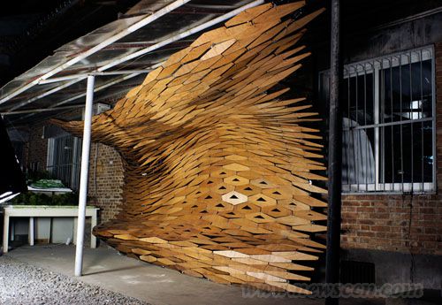

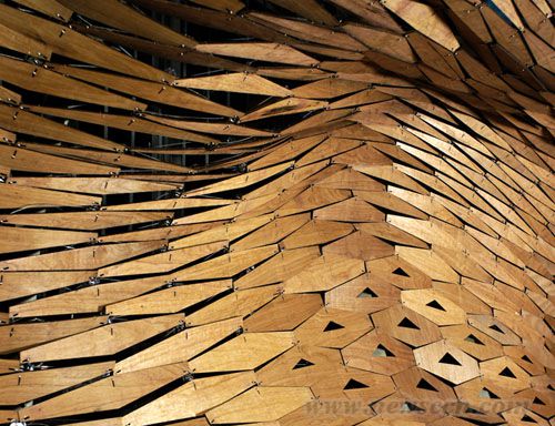

 近照:由激光切割的,组成雨棚和座凳的木质面板
DAL训练营邀请职业建筑师与学生们一起参与一个共同的研究主题,今年的是 “聚集多孔性”
  雨棚的主体结构为40X40毫米角钢,锚固于墙体上,在其上固定着由激光切割而成的木质二次结构。一张由拉索编织成网格固定于木质结构上,在通过定制的节点将所有六边形面板固定于拉索网格之上。在可调整节点与重力的共同作用下,面板将被稳固于预先设定的空间位置上。

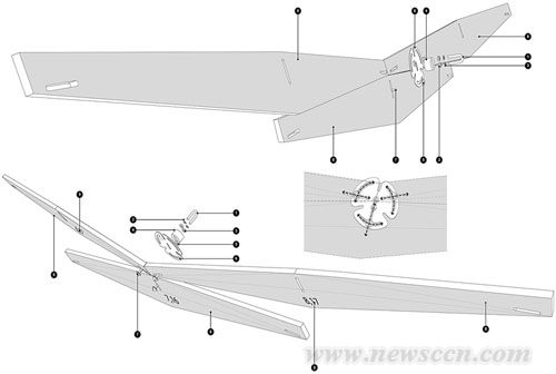

  安装面板时,板边的开槽将垂直于定制节点中的不锈钢金属片,在这样的安装方式下,通过调整现有的节点组件,定制的节点可以使面板在各个方向上都具有灵活调整的可能性。
  雨棚的设计工程中牵涉到了一系列的在电脑平台上的调整与优化过程。以正交的网格开始,最初的L型截面的、仅止于提供遮蔽的设计被一步步改进成可提供座凳的、具有动态的有机形体。最初的形体上的表面分割线被用来划分六边形的面板,每一块面板都在数字软件的控制下,以六边形中的三个点固定自身,以另外三个点来创造开口。这样的一个方式能最大限度的保留原有形式的曲率并同时创造出渐变的开口效果。其中最大的几块面板上添加了三角形的开口以保证面板间的连续性。
  技术图纸:节点与面板
  1. U形卡件
  2. 0.2毫米厚 垫圈
  3. 固定拉索的螺栓
  4. 9毫米厚 中密度板垫片
  5. 固定面板的螺栓
  6. 定制不锈钢金属片
  7. 固定面板螺丝
  8. 激光切割面板(9毫米厚夹板)
