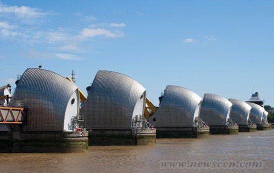

  其实设计Thames barrier 虽然不是简单,但是一项很直接了当的工程,不过设计师Rendel, Palmer and Tritton 不单考虑了工程上的要求,还考虑了美学上的要求。他们把推动闸门的马达装饰成像田螺一样的小屋,在外表上完全不似重工业的建筑,现实地很多人从外貌都不知道这些建筑物的功能。另外,由于用上了钛金属的物料来装饰,这不单可以美化马达的外表,还可以减轻清洁的工作,因为钛金属是一种不容易藏污垢的物料,并且从北岸的Thames barrier 公园远望这个英伦之障,又确实有如泰吾士河上的巨型雕塑。
