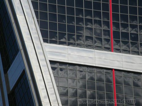

欧洲之门图一

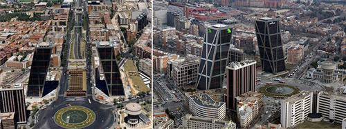

欧洲之门图二

  南北纵贯西班牙首都马德里的卡斯蒂略大道上,有两座一模一样的大厦雄踞两侧。引人注目的是,这两座高115米的大厦,各向对方倾斜15度,楼顶相对楼底错开距离达30米,好似一座不封顶的拱门,吞吐着川流不息的车辆,气势宏伟,十分壮观。这一对倾斜度远胜意大利比萨斜塔的大厦,有一个响亮的名称:欧洲之门。
  “欧洲之门”的设计出自美国著名的建筑师约翰·布奇和菲利普·约翰逊之手。双斜楼的结构设计是纽约莱斯利·罗伯逊建筑事务所完成的。原设计的斜楼倾角很大,楼顶和楼底重叠部分只有5米宽,因此需要特殊的结构来保持它们的稳定。建筑师几经选择,确定了以混凝土和网状金属结构组合的结构。以电梯井的混凝土壁为中心,承受80%的重量,形成整幢大厦的“桅杆”,金属结构将侧压力分散并引导至地基。斜楼的地基也与众不同,它包括一个能抵消倾倒力的“千斤坠”,这是一块体积为6000立方米、重达1.5万吨的平衡体,它牢牢地拉住了向一侧倾斜的楼体。双斜楼外墙面由深色玻璃、灰色铝窗框、红色装饰线和贯通楼体的不锈钢带组成,看上去不会使人产生“危楼”的印象,相反给人一种稳定的感觉。

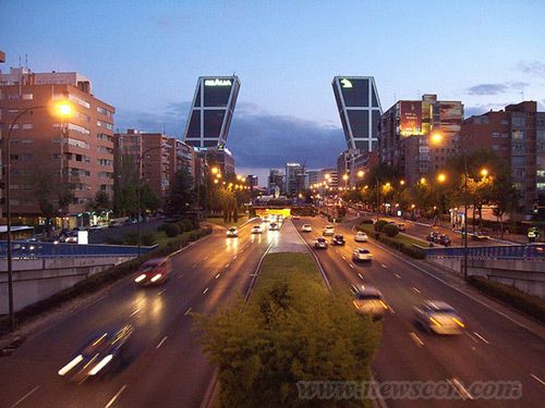

欧洲之门图三

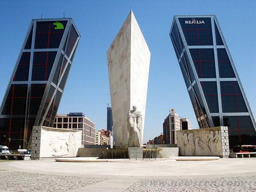

欧洲之门图四

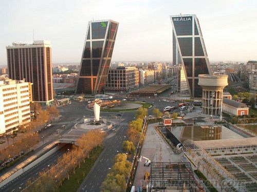

欧洲之门图五

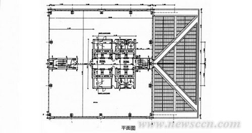

平面图
