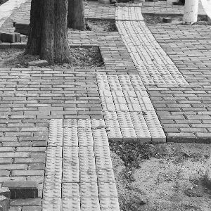

北安门街新铺设的盲道九曲十八弯,处处是陷阱
  富贵山隧道南出口外的北安门街正在整治出新,新铺设的盲道令人大跌眼镜:或是曲里拐弯,或是正对着水泥电线杆和大树。“盲道设计成这样,真是作孽呀。”路过市民气愤地说。连正在铺路的工人也看不下去,“这哪里是为盲人铺路,简直是糟蹋纳税人的钱。”
  盲道如迷宫,曲里又拐弯
  从明故宫路口一直到富贵山隧道南出口,近两公里的人行道正在整治出新。昨天,记者在现场看到,北安门街两侧的盲道确实“与众不同”:刚走两三米,迎面就是一棵大树;绕过大树,再走约4米,迎面是一根水泥电线杆;继续向北走约3米,又是一棵大树;再往前走,又是一个窨井盖,或左拐或右拐,反正是怎么弯曲怎么来。
  盲人走上如此盲道会怎样?记者手持竹竿闭眼试着走了一段,竿头扫过前面路面,感觉凹凸不平,才敢迈步。忽然觉得前面带凸纹的瓷砖转向右边了,连忙右拐,可拐过来才走一米,带凸纹的瓷砖又转向左边,只得折身左拐,摸索着走了一米,又跟着带凸纹瓷砖左拐。这时,大脑里一团浆糊,一个字:晕。
  附近居民劝记者说,“你不要瞎折腾了,这路不会真有盲人走的。”“这盲道要真让盲人来走,得先教会他们走猫步,或者横行走螃蟹步。”一名小伙子指着连拐两个弯的盲道笑道,“铺出这么大的S形,盲人到此必须走出大S。”
  工人:这里盲道纯属摆设
  在富贵山3号边的一段工地,嘉盛公司的施工队正在铺设盲道,盲道又被一棵大树挡住,工人在围绕树根铺设黄色瓷砖。“盲人看不见,这路让他们怎么走呀?”路人好奇地问。几名工人摇头苦笑,“爬树呗,盲人到此就爬树呗。”旁边工友咧嘴笑道,“跟着感觉走,不怕弯道多,反正铺这路也不打算给多少盲人走的。”
  紧挨富贵山小区的工地上,施工队负责人正指挥工人将一段黄色瓷砖撬起来,移向旁边重新铺。“上午才铺的,监理中午来说这个弯道中间只有两块黄砖连接,弯拐得不好看,换个地方重新铺。唉,纯属摆设,你看这条路铺的盲道,哪是给盲人走的呀?还要这样折腾。”施工队负责人满肚子牢骚。
  监理部门:铺出来就行
  在施工现场,一位戴着监理头盔的工作人员说,盲道铺成这样,也是没有办法。这条路市政部门留下的铁质窨井盖太多,还有许多电线杆和大树,毫无规则。监理部门曾与建设方协调多次,但市政设施已存在许多年,不好搬家,商量来商量去,只好牺牲掉盲道,不求直,只要铺出来就行。

  网友:不是盲道,是迷魂阵
  有网友将此事晒在网上,帖子“建设中的北安门街盲道将成为‘忙道’”中说,这么复杂的盲道如果真有盲人在上面走,可谓是最繁忙的一条道路了。
  对此,网友们议论纷纷,“看着就觉得很可笑,弯弯绕。”“盲道上哪来这么多的窨井盖子?盲人走上去好恐怖哟。”“盲道是给盲人提供便利的通道,盲人行路已经很不方便了,你还给他们摆迷魂阵,太不敬业了,老百姓的钱都给糟蹋了。”“这个盲道好复杂,果然‘忙道’。”
  道路出新时铺设盲道,方便盲人走路,本来是好事。可北安门街新铺设的盲道让人眼前一“黑”:曲里拐弯的,压根就没打算让盲人走,甚至还有点想让盲人知难而退的意思。显然,设计方、施工方、建设方、监理方统统都是“睁眼瞎”,导致了盲道很“盲”,但千万别忘记了,群众的眼睛可是雪亮的。
