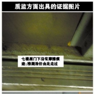

证据图片

广州市质监局表示,在8月12日接到精都服装城发生电梯意外事故后,当天15时便组成事故调查小组,广州市特种设备事故鉴定中心的专业技术人员进入现场调查,在14日完成了事故的调查工作。
事故鉴定中心的专业技术人员昨日对记者表示,通过现场检验涉事电梯、察看电梯内的监控录像,对井道内壁的痕迹分析以及对目击者的调查取证,综合分析后认定了这次意外的经过。
当天的11时07分,男孩从4楼进入了电梯,当时电梯内还有别的乘客。到了5楼,最后一名乘客也离开了电梯,电梯内剩下了男孩一个人。之后,男孩频繁按按钮,电梯门连续开关几次,最后一次电梯门正式关上正常运行。随后,电梯在从5楼到7楼运行过程中,男孩三次推开运行的电梯内的轿厢门(电梯内门),第一次电梯门没有完全打开,男孩又折回按按钮。
过了几秒,男孩第二次推门,门被推开,造成轿厢门的电气开关断开,电梯在快到7楼平层区位置停了下来,男孩爬上了6楼的梯顶,但由于7楼电梯外的层门没有打开,男孩出不去,又折回电梯。此时小浩任哭了起来,走到按钮处继续按按钮,轿厢门再次关闭,电梯再往上运行,男孩又一次推开轿厢门,再也没有回来。
市质监局通报:电梯没质量问题 商场要承担责任
事故鉴定中心的技术人员推测,男孩第三次推开轿厢门后,钻进了7楼层门(电梯外门)和轿厢门之间,从电梯左侧移动到右侧,失去支撑坠入井道。
鉴定中心的人员告诉记者,事发货梯额定运行速度为0.5m/s,轿厢门是折叠的“旁开门”,并非“中开门”。电梯的制造、安装、使用的法定手续完备,目前在检验合格有效期内。电梯运行符合规定的技术指标,处于正常状态。
鉴定中心技术人员模拟小孩的高度,在离轿厢地板80厘米地方测试,发现在电梯运行过程中,推开轿厢门的力只需27~35牛顿,也就是大约2.7~3.5公斤的力气。
鉴定人员指出,这起事故的原因,完全可以排除机械技术故障因素。导致事故的主要原因是违反了《电梯使用安全守则》,尤其是梯内人员不当、危险的反常动作造成。他同时指出,商场作为电梯的使用单位,工作人员已经发现有小孩独自乘坐电梯并且在电梯里玩耍,却没有及时劝阻或者提醒小孩家人注意,要承担一定责任。
