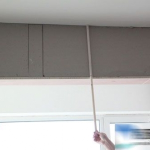

白色管子第一道黑色标记为客厅天花板右边与水平线距离
白色管子第二道黑色标记为客厅天花板左边与水平线距离

  王女士的房子是去年12月中旬交房的,为了赶婚期她马上安排工人装修。工人在做客厅阳台的推拉门时发现天花板是斜的,两边一量倾斜达5公分,王女士只好中断装修。记者在她家里看到,装修材料堆在阳台上,装修工人已经把推拉门的框架做好了。出现倾斜的天花板肉眼看左边稍高,记者找来一截管子,以推拉门的上框为参照进行了简单的丈量,发现天花板的左右两边确实不一边高。
  王女士说,为这个事今年1月份她找过开发商、施工方、监理和物业,后来施工方、监理和物业三方一起到她家里进行过测量,告诉她天花板倾斜度超过5公分,施工方负责用水泥把天花板抹平。
