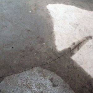

八楼地板上的裂缝

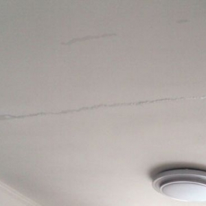

  客厅房顶惊现裂缝
  这一检查问题就出来了,原来在刘先生家客厅的房顶上有一道明显的裂缝。记者在现场看到,虽然房顶涂了一层白灰,但是这道裂缝还是非常明显,足足有两米多长。刘先生告诉记者,当时九楼消防管道破裂,水顺着楼梯流到了八楼住户家的客厅里,大量的水就通过房顶的这道裂缝把他家给淹了。钢筋混凝土打造的房顶竟然有裂缝,这让刘先生开始怀疑他买的这套房子存在质量缺陷。

  刘先生告诉记者,不管如何他家房顶存在裂缝已经是不争的事实,发现这个情况后,他多次找物业及开发商协商却未能达成共识,物业及开发商的处理办法是把裂缝填充后刮乳胶漆吊顶处理,但是刘先生认为这样治标不治本,裂缝依然存在,如果以后继续开裂,依然还要填充乳胶漆吗?
  开发商:出现裂缝不可避免
  对于刘先生家房顶开裂的问题,开发商是怎么看的呢?随后,记者和刘先生一起找到了中南世纪城开发商--中南地产山东寿光分公司。该公司工程部一位郭姓经理接待了记者,郭经理告诉记者,刘先生的房子房顶出现的裂缝,可能是由于施工过程中混凝土浇灌的时候不到位造成的,在混凝土浇灌的时候由于温度的原因出现这种裂缝是不可避免的,而且这属于工程中的小瑕疵,不算什么大的质量问题,并表示会积极帮助刘先生维修。
