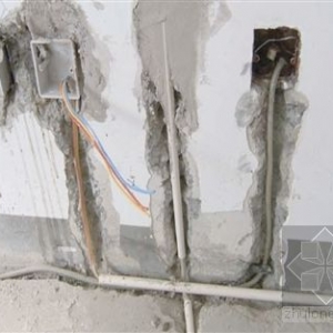

穿线管没有接到电线盒内

    问题2 电线穿管不规范
    穿线管断开了并改用了软管,这对保护电线没有帮助。其次,线强制穿管,穿线管没有接到电线盒内。最后,也是最严重的就是施工人员还进行了破坏性开槽。
    专家观点:虽然电线的铺设已经使用了护套管,但是在分路上却使用了软管。按照电器施工规范要求,所有电线必须使用专业护套且中间不许有断裂、死弯儿等现象。而根据标准,电路的改造施工应该把穿线管接到电线盒里并固定。因为,电线的外护套是用来保护电线和保证散热用的,一旦产生电线故障,也便于维修。
