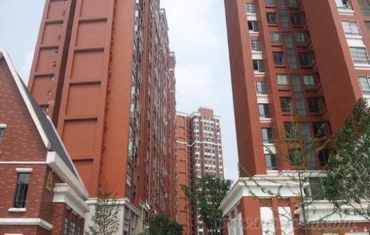

位于成都郫县红光镇的时代·水岸康城

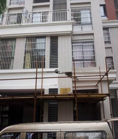

郫县红光镇的时代·水岸康城二栋一单元门厅前出现的裂痕。

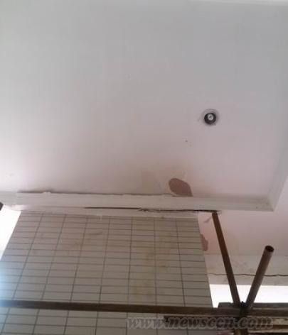

郫县红光镇的时代·水岸康城二栋一单元门厅里面柱体出现的裂痕。

  据了解,时代。水岸康城位于成都郫县红光镇幸福路北一段169号,是一个新建的商品房小区,网友反应的二栋一单元有26层高,单元门大厅的外墙出现一道大的裂缝,部分瓷砖都已脱落,据物管方介绍:“开裂的是装饰墙体,不影响楼房的承重墙和主体墙,开发商已委托四川省建筑科学院做质量安全鉴定,现在鉴定报告已转交给物管公司。

  该鉴定报告综合鉴定称,时代。水岸康城一期2#楼、4#楼门厅柱下沉原因系门厅柱基础搁置于久固结回填土上,回填土在自重应力及门厅柱荷载作用下固结变形,近期雨量增大,雨水的入侵加速填土固结变形,引起置于其上的门厅柱基础出现较大沉降变形,进而导致门厅柱出现下沉、开裂。该门厅柱的基础搁置在回填土上,且已发生较大沉降,不能保证门厅柱自身的稳定,存在安全隐患,对此应对门厅柱及柱下地基基础进行加固处理。由于该门厅柱为后砌装饰柱,其基础未与楼房主体结构基础相连,故门厅柱基础下沉与楼房主体结构无关。
