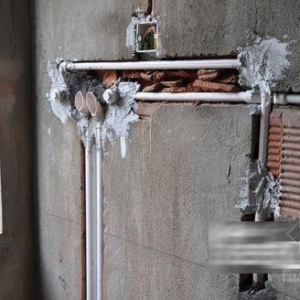

卫生间的水管布置

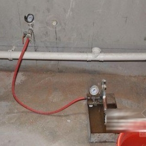

打压机正在测量中
    监理一边检查完工结果一边告诉记者,水电改造检验的第一步是先度量水管和电线的实际长度,后期总和估价。在水管改造方面,监理强调,主要看打压机,这个仪器是专门测量水管有无缝隙,哪怕是头发丝点大的缝隙都可以通过这个打压机检查出来,精确度十分准确。
    具体使用方法是看打压机上的压力表计数是否有下降现象,若有则说明管道的某一处有缝隙,以后业主使用过程中就会遇到漏水的麻烦事。如果在半个小时以上,发现打压机数据没有变动则表示一切正常。有了这个仪器,为后期的装修吃了个定心丸,否则,等到全部装修好业主搬进新家发现漏水,再从外往里一一拆开会非常麻烦。因为水管是暗管,后期装修全部都要封起来,所以这个马虎不得。

    关于电路改造,监工告诉我们这个线路走向是有讲究的,首先业主要根据家里后期的装修效果进行安排,比如哪里放电视机,哪里放冰箱,根据具体位置定点铺设合理的线路。在铺设的过程中,要注意一般电线离地面的高度为30公分左右,线路走向保证同一水平面上的横平竖直。照明线在选择上一般为2.5平方毫米粗细的电线,而像空调线大功率的电器电线则需要选择4平方毫米粗细的为宜。在施工完成后,监理提醒业主最好能问水电师傅要到一份线路分布图,这样方便日后的维修工作。
