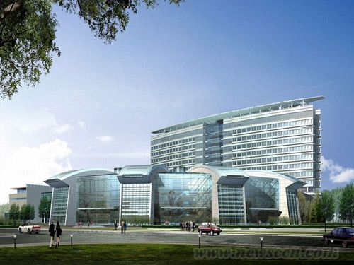

天津泰达医院

  工艺设计实际上伴随着整个设计过程,从前期策划到交付使用。不是说在方案设计步骤之后突然进行工艺设计,而是说一开始就做整体的医疗规划。比如我们做天津泰达医院项目的时候,医疗规划或者说功能设计一直伴随着设计全过程,各科室的功能空间需求都有详细的房间清单,但也有部分滞后(比如引进设备的型号和厂家还不清楚),这部分设计先预留空间,安装时用最小的改变达到最终要求。这当然不是建筑师一个团队就能完成的,而是多个团队共同合作。在德国也是这样,有专门的咨询团队和建筑师团队共同工作,解决每个阶段提出的医疗需求,建筑师只负责做建筑设计,这样才能使好产品得以实现。在国外,咨询服务的收费和设计收费是差不多的。
