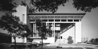

  崔彤设计的中国科学院图书馆,在建筑的公共性和文化性方面进行了有宜的探索。其公共性表现在对所处城市空间的呼应关系,对入口前庭的开放性处理,以及大台阶和柱廊所形成的公共性尺度。其文化性则表现在对建筑文化殿堂式的歌颂,对材料永恒性的定位以及对屋顶檐口文化性的隐喻。除此之外,建筑空间的有力控制,建筑细部上的技术性把握,也都非常成熟。并在设计当中重点强调了这样几个不同元素和要素之间的平衡关系和空间秩序的关系。比如说在图书馆当中强调对立和调和的问题,强调对话问题,强调矛盾中的对比,强调科学院的科学和宗教的关系,科学和技术的关系,艺术和技术的关系。更主要强调了东方文化和西方文化之间的转换和交融的平衡体系关系。
  崔彤举例说明:“中厅空间有这样一个概念,大家看图书馆有一个内院,内院的逻辑是源于对中国传统四合院的解析,中间秩序是机遇中间的变革,在这变革当中其一体现中心的结构,其二体现出中心结构当中一种时空的秩序。作为一种空间单元,这样一种院落表达的是事件单元,在中国,无论是一个院落、一个屋宇,还是一座城市都是完整的天地人为一体的宇宙屋顶,这种从大到小的分化不会因尺度变化改变其内在结构。这就是将天地人和自然组成一个小的世界,这装入了自然宇宙的秩序,这个秩序意味着世界可以被理解成结构化的秩序。我们选择这样一个中心院落空间,其实与西方中心的空间秩序当中有着明显的不同,这个形式的不同使中间部分变得透明和虚无了,这种不变的中心让我们改变成不可以替代的能量中心。在这个中心当中建筑内院能量的核心,能够提供给建筑阳光、空气。当然这种空间中心并不打算复辟或者还原中国古代所谓纪念性空间内涵。同时并不否认在这样空间当中想创造一种有古典气质的新空间,同时希望这种空间代替对皇权和神的膜拜,而是对科学殿堂的敬仰。在图书馆使用当中最重要是南北项走廊通风,我们形成所谓U字型空间可以获得两个南项和北项,以取得图书馆设计当中最为重要的功能意义在里面。”这就是空间的秩序,在中国国家科学图书馆这个建筑中,被表现的淋漓尽致。这个建筑形态实际上包含了两种意向的对比,如果说西方经典建筑从建构学角度来说是一种技术逻辑,中国传统经典建筑更多表达了一种建构艺术当中架构意向。描述西方建筑是源于两块砖拼接而得到建筑,如果用这句话来说中国建筑,中国建筑应该是两块木头,柱子和梁,这个有机结合产生了中国传统架构体系。在中国科学院图书馆当中尽管追求中国传统空间印象,但是这里面也并没有排斥西方气度文化建筑的形态。

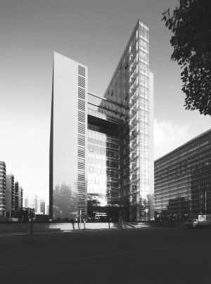

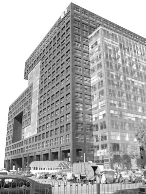

  国家开发银行,现在长安街最后一个项目。崔彤在这个项目当中试图在平衡体系当中找到一个关于建构文化的秩序。因此他在设计当中确定了有关于传统与现代,过去与未来,集权与民主,还有伟大首都新城尺度和旧城尺度的关系,同时还要体现出国家荣誉,更需要尊严感的建立。想建构一种新的秩序来达到业主所期望的要求,崔彤提出了建造记忆,从传统架构向未来建筑的转化当中,中国传统的架构体系,与西方古典在其发展中不断交流,并可以重新建立起新的中国的架构体系。崔彤看来,中国架构方式并未因时间轴的划分而沦为一种传统,如果我们回到建构本质,并探索结构秩序、组织关系,以及这种体系克服地球引力所做的努力,我们可以营造一种纯粹的架构体系,同时如果把架构视为一种表达,那建构就是一种艺术,这既非抽象也非具象,这更多包含的是一种记忆,对架构体系进行多层次研究,在有关逻辑相关性当中,力图在标准化、主动化、秩序化上面真正诗意的表达,这就是所希望达到的在中国建筑当中的建造方式。对于国家开发银行这个建筑来说,最为重要的是,面对新的北京城,怎样表达对老城区的尊重。崔彤就试图建立这样一种体系,一边回答现代化,一边回答老城的城市机理,两种变革当中的中间产物,这什么样子?作为一个过渡体,作为一个平衡体系的中间部分,崔彤希望它是建立一种嵌入的方式,这种嵌入体形成了所谓光洁的,面对长安街光亮的尺度融入老城区。作为北京城重要建筑,整体布局其实是对北京城和城市文脉的重新思考和重新的解析,方案试图在研究长安街环境同时,以一种平衡的态度和严谨的方式嵌入到环境当中来,中间中庭把旧城能量和南向阳光一同将长安街照亮,而通透的支撑体系在装载城市记忆同时完成一种东方思想的元素,并在经典和现代当中建构一种精神,支撑一种关于永恒的主题。
