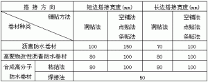

  3.卷材搭接方法及宽度。铺贴卷材采用搭接法,上下层及相邻两幅卷材的搭接接缝应错开。平行于屋脊的搭接缝应顺水流方向搭接:垂直于屋脊的搭接缝应顺当地与主导风向搭接。叠层铺设的各层卷材,在天沟与屋面的连接处应采用交叉接法搭接,搭接缝应错开;接缝宜留在屋面或天沟侧面,不宜留在沟底。
  坡度超过25%的拱型屋面和天窗下的坡面上,应尽量避免短边搭接,必须短边搭接时,在搭接处应采取防止卷材下滑的措施。
  各种卷材的搭接宽度见下表:

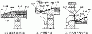

  泛水与屋面相交处基层应做成钝角(>1350)或圆弧(R=50-100mm),防水层向垂直面的上卷高度不宜小于250mm,常为300mm;卷材的收口应严实,以防收口处渗水,卷材防水檐口分为自由落水、外挑檐,女儿墙内天沟几种形式,其构造简图如下图所示。
