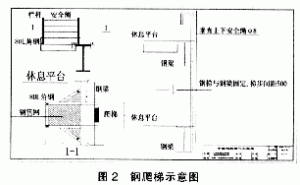

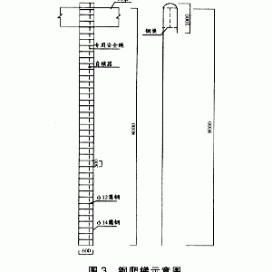

  (五)设置垂直通道
  为保障施工人员上下通行安全。在钢梁悬挂钢爬梯,爬梯上下两端必须固定牢固;高度不同的钢爬梯应错开布置,爬梯数量现场确定。每段爬梯应设置休息平台。为保障施工人员上下攀爬的安全,在爬梯外侧架设安全绳一道,施工人员佩带特殊安全带(带自锁装置),工人到位后,更换普通安全带,每个钢爬梯附近配备自锁器,以便周转使用。
  钢爬梯示意图见图2、图3。

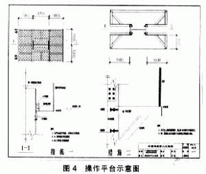

  (六)钢柱对接安装操作平台
  钢柱分段安装。对接、螺栓紧固时,为保证工人的安全操作,在距第一段钢柱柱顶1.2m位置处架设操作平台。平台数量根据现场施工进度确定,保证周转正常,不影响吊装工作。安装操作平台的设置给焊工营造了一个良好的工作环境,确保焊工的安全操作。该平台拆装方便,安全可靠,给钢柱对接安装、校正、焊缝外观处理、超声波探伤等工序提供了安全生产保障。
  操作平台示意图见图4。
