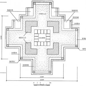

  金陵遗址位于北京市房山区,其主陵区在龙门口村的山峪。近年来,北京市文物研究所对陵区遗址进行了部分清理发掘,阶段成果《北京房山区金陵遗址的调查与发掘》(以下简称《调查》)已发表在《考古》杂志2004年第2期。笔者受文研所之聘,为遗址保护提供咨询,得以获得较多信息,对其中两处遗址,即《调查》中称为“台址”(T1、T2)的功能得到可信的结论,同时对其原状作出推测如下。

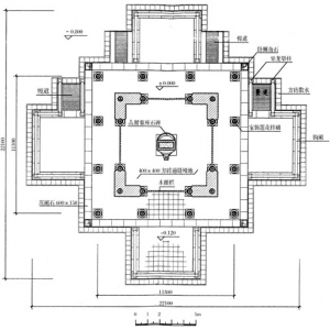

  原状推测的原则和方法,简而言之就是“有根有据”。所谓“根”,就是考古的实际遗存。但实际遗存有时也有“假象”,即经过自然的或人为的干扰,出现了少量变形、错乱,明显地违反了营造法则,例如对称部位的尺寸有差别,构件有缺失,角度有偏差等,这就需要进行必要的调整校正。但必须是科学的校正,例如用当时的尺度对遗址尺寸进行比较,从中发现尺度的规律,以此规律进行校正,就是一种比较可靠的方法。所谓“据”,就是旁证。有些旁证可以直接为据,例如某寺的东殿已毁西殿犹存,而东殿遗址平面与西殿一致,那么西殿就可以直接成为东殿原状之据。有些旁证却只能作为参考,只能作为多种判断的一种依据,因而得出不止一种原状的可能性结论。
  笔者对这两处遗址推测的根据是,第一,对两处遗址反复辨认比较,确认两亭完全相同,可以据此亭的遗存补彼亭的残缺部分,据此亭的合理尺寸,校正彼亭变形的尺寸,反之亦是。同时在查核校正时,参照宋代(金代)尺度,取得合理的数值。第二,参照宋代建筑规范《营造法式》。从现存实物和文献可知,金代建筑大部分是继承宋制。海陵王迁都,主要原因之一就是钦慕中原宋人文化。海陵至章宗营造大房山陵墓之时(贞元三年至大安元年,1155~1209年),宋《营造法式》已于崇宁二年(1103年)颁行,其间五十余年,宋《法式》在中原和北方广为流行,金陵建筑也应当以此为主要规范,现在残存的一些石构件,与宋《法式》规定的形式也很接近。但也有一些变通(宋代建筑也不是每一部分都符合《法式》规定)。第三,参考多年来学术界对同时期木结构建筑比例法则的研究成果,如用“材”制度,柱高,开间,出檐等比例关系,再结合宋《营造法式》,进行比较判断①②③④。第四,对多种可能的方案,从文化层面进行选择,例如具体的尺寸、式样、风格等。

  两处遗址位于三合土路面的“神路”北端,东西对称,遗址中心间距57米,折合18.6丈,是“阴”数尺寸。
  两遗址中心部位均有条石铺砌的长方形基石,显然是承载重物的基础。在西遗址(T1)内发现长约2米,宽约1.1米的碑身和一件鳌腹残件,东遗址(T2)内也发现鳌首和鳌背残件,由此可以断定,二遗址为“神路”两侧对称的碑亭。由于碑身残件已无字迹,无从了解其内容。从它们所在的位置分析,一是在它们以南已无陵墓,二是形制完全相同,三是两亭之间有一段雕刻精致的踏道,两侧有雕花栏板,此段踏道之上可能是皇陵的正门(牌坊或殿座),两亭一门共同成为皇陵区入口的标志。
