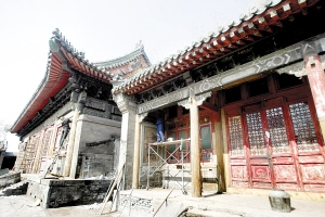

  昨天,天津“三宫”古建筑群出现集体“脱皮”现象,这是怎么回事呢?原来,这并不是虫害所致,而是刚刚启动的“三宫”大修首道工程――“砍剁挠白”。据悉,“三宫”预计将于明年上半年完成修缮,重现“庄王府”雄姿。
  大修先“脱皮” 彩绘重新画

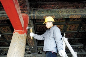

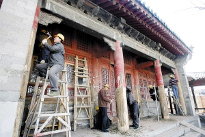

  去年11月底启动的“三宫”修缮工程,昨天正式动工。在现场看到,20多名施工人员挥舞着斧子,一点一点地砍掉古建筑的朱漆外皮和屋顶彩绘,门窗、柱子、屋檐……一时间都失去了颜色,露出了粗糙的木材。
  工程相关负责人李双林表示,这是“三宫”大修的首道工程,叫做“砍剁挠白”,就是要砍掉古建筑群原有的陈旧破损的外皮,为下一步重新修复做准备。“施工时有很多技巧,要用尺寸较小的特制斧子,还不能用力过大,以免损坏木结构;砍下外皮后,还要用刮子打磨,让木材完全呈现。”
  据介绍,古建筑群完成“脱皮”后,将进行重新刷漆、彩绘,这个过程十分复杂。“我们将在木材上先刷一层防腐油,再刷一层保护油,然后抹灰,接着铺两层麻,最后再刮泥子、上油漆,有的建筑还要上一层光油。”对于最具特色的屋顶彩绘,李双林表示,目前看来,除了东门吊顶和后殿里面的彩绘将予以保留外,其余彩绘将全部砍掉,然后再请专业人士重新描绘。“此前已对原有彩绘进行了取样,并经过文物部门的鉴定,以保证重画后和以前一模一样。”

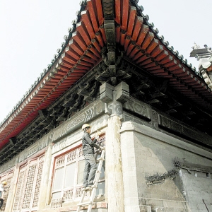

  李双林介绍,随着修缮工程的深入开展,将有200多名施工人员陆续进驻,包括木工、瓦工等,还特邀一位古建专家做技术顾问。“施工中需要采用很多特殊工艺,例如,将把破旧的门窗卸下来,再将新制的门窗装回去,整个过程不会使用一个钉子,而将采用使木头与木头相互契合的工艺,像堆积木一样,结构更结实,也保护了古建筑的原有状态。”
