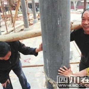

  昨日下午2时,在建筑的一角,4名工匠站在地上合力将一根柱子抬起。1人站在横梁上,用直径2.5厘米的绳子将柱子拉住,另3人站在其他横梁上,配合着搀扶支撑。另一头,1人拿起一根木槌,敲击卡入木柱的木头。槌头是一块不算规整的木头,木头敲击木头,声音格外清脆。
  跳下横梁,工匠高广和说:“这些木头可是300多年前的。”原来,这里原有一处古建筑,曾有24根柱角,全是300多年的杉木和柏木。此次重建基本上是以旧修旧。
  300年前的木料今天还能用?高广和说,不止能用,甚至更好用。如今的木材质量不及旧木头好。而新买的木料,多经过加工,化学物质和水分留在木头里,反而不好。
  就连敲击的木槌也有讲究。高广和说,木头敲木头不会损害古木。如今使用的木槌手把是钢筋的,也只能算个替代品,最好的莫过于用竹片做的把手,可惜上乘的竹片不易找。
  能工巧匠400斤重木梁横半空
  几番努力,10多分钟后,十来名工匠才将柱子固定。“这算是非常快的速度了。”高广和指着身旁的柱子,只见柱子先插进雕花石柱头、中间垫有杉木或柏木垫子,最后才将约5米长的木柱插入。
  和原先建筑不同,这次,工匠们在三者之间插进了1.5米的钢筋,使其更加牢固。而一根木柱就有150公斤重,每次作业要8-10人互相配合,耗时需半小时甚至1小时。木柱固定后,再用抓钉辅助,将柱角固定后粉刷。
  抬头看,柱上横梁连抬4层,总高7.8米。最上面一根横梁有200公斤重,要把这样的横梁卡在离地面7.8米的位置,高广和说这才是最难的地方。“我有20年的经验,”高广和笑笑,“但他们很多人经验都比我丰富。”也就是说,所有的平衡感都靠多年的磨练和积累以及工匠之间的默契和合作,能完成这一点就能克服难处。这样的建筑完工后,不仅冬暖夏凉,更能防震――每个部位结合得恰到好处,而木头自身有很强的韧性。
