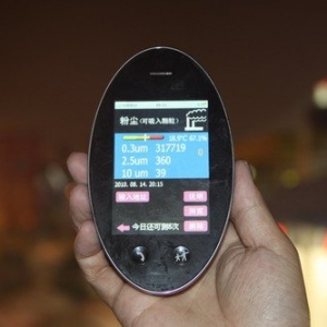

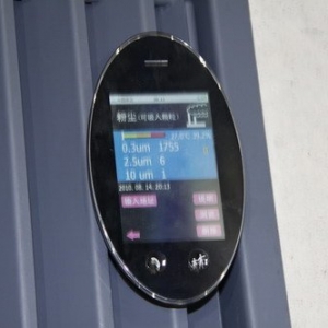

室内换风口的粉尘数字测试
室外的粉尘数字多达3万多个

  同时,这还是一座“会呼吸”的超洁净建筑。室内通风好,每小时彻底换气3次,比五星级酒店还多一倍。特别值得一提的是,由于采用带有静电除尘器的新风机,室外空气经过机器进入室内时,99.9%的尘埃和细菌都将被过滤掉。
  一组数据便可以说明问题:在远大场馆内,每升空气中的粉尘可以被净化到1800个左右,而室外空气中的粉尘数则多达30万。
