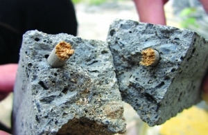

  一边是挺拔而华丽的高楼大厦,一边是竹签撑起来的混凝土垫块,这二者竟然融为一体了。日前合肥有市民爆料称,该市一些建筑工地上发现成堆的“竹签垫块”,混凝土里面穿的不是钢筋而是竹签,这种垫块用手一掰就断。8月31日走访发现,事实果真如此。建筑质量监督部门的人士表示:用竹签做垫块简直不敢想象,必须查处。
  混凝土里插的是竹签
  日前,打算买房的合肥市民王先生拨打本报热线反映,他去施工现场看楼盘的时候被吓了一跳,一些工地上堆着的混凝土垫块竟然用手一掰就断了,而里面插着的不是钢筋,居然是竹签。王先生说:“这样的垫块拿来盖房子,能让人放心吗?”

  8月31日下午,随机跑了4家工地,其中在南二环路和习友路上的两家工地都发现了竹签垫块。这两家工地在建的都是高层住宅楼,且竹签垫块已投入工地建筑使用。
  首先来到南二环路与潜山路交叉口附近一处高档楼盘的建筑工地。在一栋施工大楼前,看到了成堆的混凝土垫块,拿起一根掰了一下,稍用点力就断了,里面包着的果然是细长的竹签。随后向一名工人询问这种垫块有何用处,对方回答:“就是剪力墙中稳定钢筋用的呗。”而至于竹签垫块是否坚固,这名工人没有回答就走开了。

  8月31日,省建筑工程质量第二监督监测站的刘林军副站长说,“竹签这样的东西,在现在的混凝土验收规范中基本属于杂质。”这样的粗糙垫块质量肯定是比较差的,显然是不符合钢筋混凝土验收规范的。
  刘林军说,行业内有个约定,一般认为垫块的强度不能低于母体的强度,“因为母体的强度要承担结构受力,这样的垫块强度肯定达不到,也就保证不了钢筋的位置,对建筑物肯定有不好的影响。”
  8月31日下午,合肥市建筑质量安全监督站召开特别会议,会上明确提出竹签垫块不在钢筋混凝土验收规范中,竹签垫块是质量很差的垫块,不符合使用标准,对于市内一些工地剪力墙中使用的竹签垫块应停止使用并立即销毁,同时要杜绝竹签垫块进入工地。另外,一项针对钢筋混凝土垫块的专项检查也将于今日展开。
  合肥市建筑质量安全监督站的魏邦仁副站长说:“像这样用竹签支撑、一掰就断的垫块,简直不敢想象,这样肯定是不符合验收规范的,对这样的竹签垫块必须查处。”
