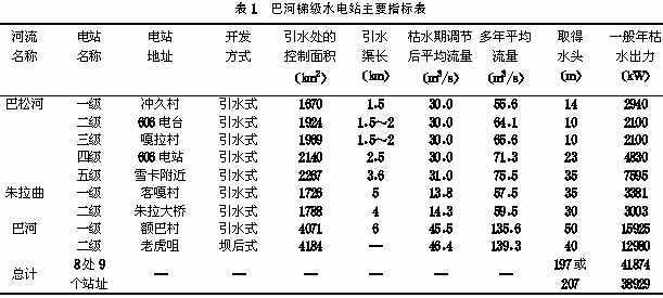

  巴河是一个宽谷型河流,河谷里阶地发育,连续不断。由于地壳处在抬升阶段,河道虽然曲折,但河床固定,坡降很陡。从巴松湖(又名错高湖)至巴河出口,河道平均坡降约7‰,易取得落差。地形条件好,适宜引水式开发。此外,巴河梯级水电站均在公路沿线,交通方便,而且工程规模一般不大,施工场地开阔,易于就地取材。巴河梯级水电站拟由巴松河五级水电站和朱拉曲二级水电站,以及巴河干流上的引水式水电站或坝后式水电站组成。具体梯级开发方式(见表1)。
