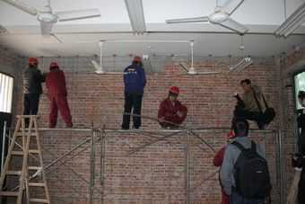

起因
20世纪50、60年代国家开始建造了大批钢筋混凝土厂房和公建、办公楼。这些房屋使用至今也有四十五十年的历史,由于使用维修不当或者建造质量原因,许多房屋存在这样或那样的问题,有些相当严重,危及结构安全。
由于土建投资大,所以尽管房屋存在一些问题,往往不会因此拆除重建,二十采用结构加固的办法,只要花少量的投资来维修、加固就可以恢复其承载力,确保安全使用。 另外由于新的使用要求,房屋要改变用途或进行夹层等也需要对原结构进行加固。 所以,今后的加固工程量是很大的。从事加固行业是有很大的发展空间的。(图为某校舍加固改造施工现场)

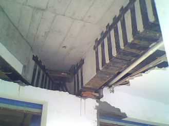

粘钢加固
混凝土粘钢加固技术,是采用优质JGN建筑结构胶,把钢板与混凝土牢固地粘在一起,形成复合的整体结构, 有效地传递应力形成整体联合协调工作,从而恢复或提高结构的承载能力与结构的强度和钢度。(图为粘钢加固施工)

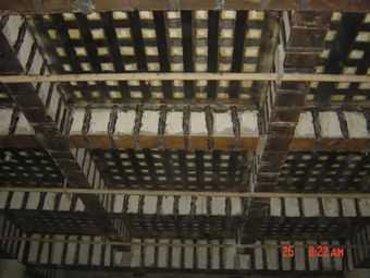

碳纤维加固
碳纤维布加固修复混凝土结构技术是采用配套胶粘剂将碳纤维布粘贴于混凝土表面,起到结构补强和抗震加固的作用。此法广泛适用于建筑物梁、板、柱、墙的加固,并可用于桥梁、隧道等其它土木工程的加固补强。粘贴纤维织物(布)复合材加固法,即用改性环氧树脂粘贴各种符合国标GB50367-2006规定的碳纤维单向织物布复合材,S玻璃布,玄武岩布,E玻璃纤维单向织物布及GB/T221491-2008规定的芳纶布,芳玻韧布复合材。(图为碳纤维加固施工)
