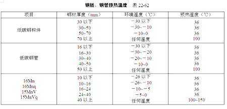

8.负温度下焊接中厚钢板、厚钢板、厚钢管的预热温度可由试验确定,当无试验数据时,可参考表22-62。
