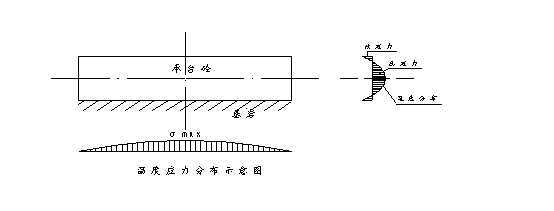

2.1 温度应力的主要成因:
2.1.1 大体积砼在硬化期间,水泥水化后释放大量的热量,使砼中心区域温度升高,而砼表面和边界由于受气温影响温度较低,从而在断面上形成较大的温差,使砼的内部产生压应力,表面产生拉应力(称为内部约束应力)。
2.1.2 当砼的水化热发展到3~7d达到温度最高点,由于散热逐渐产生降温产生收缩,且由于水分的散失,使收缩加剧,这种收缩在受到基岩等约束后产生拉应力(称为外部约束应力)。
2.2 温度应力在承台砼内的分布如下图所示:
  综上所述,在承台大体积砼施工前,必须进行砼的温度变化,应力变化的估算,以确定养护措施、分层厚度、浇筑温度等施工措施,并以此来指导施工。
