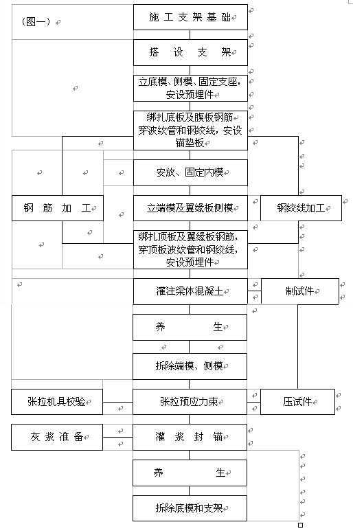

  根据工程的特点和我单位的施工技术状况,采用先穿束后灌注的施工方法,确定了如下施工流程(图一)。
