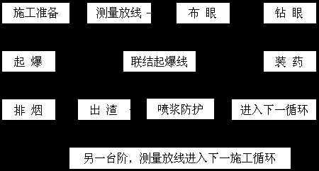

  承台采用上下两台阶开挖,爆破深度按照2.0m考虑,下台阶由于临空面少,爆破采用竖眼掏槽,先起爆以创造临空面,后面辅助眼采用微差起爆,周边眼采用密眼小药量起爆;上台阶采用分排微差起爆,减少震动以保证围岩稳定。基坑开挖施工工艺流程如下:
