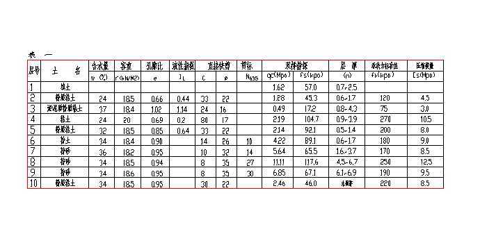

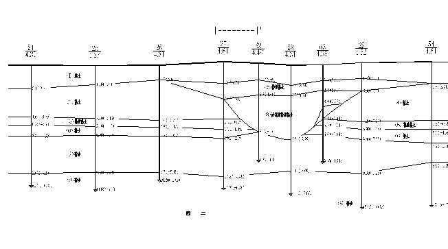

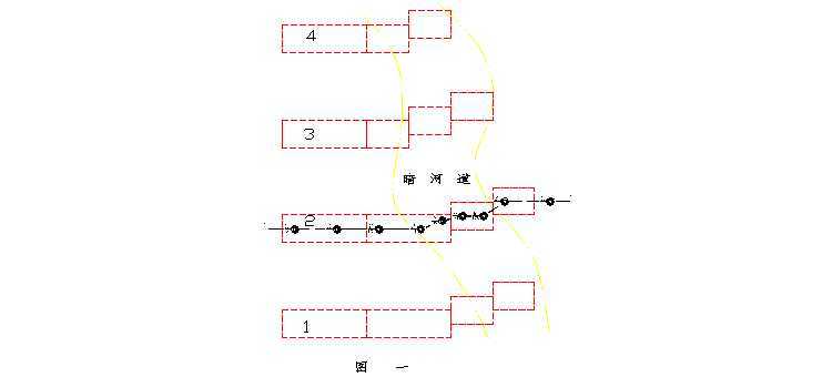

  宿舍楼位于某学院新校区西北角,总建筑面积17138平方米,4幢宿舍楼为六层砖混,层高3.2m,平行布置,勘察揭示有暗河道南北蜿蜒横穿见图一,典型地质剖面见图二,土性特征见表一。场地好土区土质良好,地基承载力高,暗河道区土性差异较大,分布复杂,另建筑平面布置未考虑设沉降缝,这给基础设计带来很大困难。

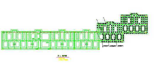

  1号楼基础平面示意图见图三
