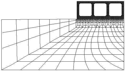

  2.1.4对选定的结构断面进行了二维有限元计算和二维非线性有限元计算,用三维有限元对一节15m长的箱形管身进行了分析计算,并将各种方法的计算成果进行了对比分析。二维非线性有限元方程组求解采用局部弧长法,利用荷载向量系数来控制结构实际所承受的荷载。

光弹试验包括平面光弹试验和三维光弹试验,通过光弹模型试验确
图4-2倒虹结构平面有限元网格划分图
  定杆件结构跨高比的合理范围、确定不同地基对矩形框架的影响,并将试验结果与二维、三维有限元计算结果进行分析比较。
