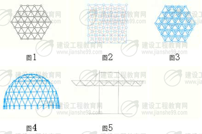

 网架典型结构形式
  1、交叉桁架体系:如两向正交正放网架、两向正交斜放网架、两向斜交斜放网架、三向网架(图1)。
  2、四角椎体系:如正放四角椎网架(图2)、正放抽空四角椎网架、斜放四角椎网架、星形四角椎网架、棋盘形四角椎网架等。
  3、三角椎体系:如三角椎网架(图3)、抽空三角椎网架、蜂窝形三角椎网架等。
  4、曲面网架体系:如球壳(图4)、筒壳、扭壳、锥体等。
  5、其它体系:如六角锥网架、蛛网式网架、折板型网架、组合网架、斜拉网架(图5)等。

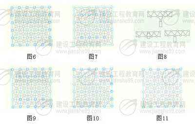

  网架支承方式
  1、周边支承网架(图6):该形式传力直接,受力均匀,是采用最普通的一种支承形式。
  2、点支承网架(图7):可置于4个或多个支点上,采用上弦、下弦或柱帽支承(图8)。
  3、周边与中间点支承相结合的网架(图9):该形式特别适用于大面积的工业厂房或其它类似建筑。
  4、三边支承一边开口(图10)或两边开口的网架(图11):一般应对非支承边(即自由边)作特殊处理,如在自由边附近境加网架层次,加设托梁或托架,增加网架高度等方法。
