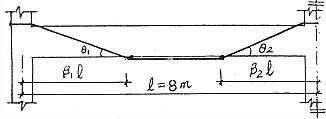

  泉州某车间的二跨梁如图1所示,砼为C25:梁截面为300mm×800mm,中柱处负筋为5Φ25,边柱处负筋为通长4Φ25,正筋为通长4Φ22,箍筋为Φ8@200,加密区为Φ8@100,承受恒载标准值gk=31.5kN/m,活载标准qk=32kN/m;柱截面为400×600,层高3.5m,四层框架结构。因改变工艺需要,二层梁处需加设设备,其恒载标准值为25kN/m,由于该结构的柱、基础的强度有较大的富余,只须加固主梁即可。
图1 梁和无粘结筋的形状

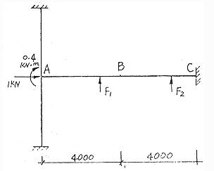

  预应力在超静定结构中会产生次弯矩,较为复杂。为此,本文把无粘结筋的效应作为外荷载(即等效荷载)作用在原结构上,结构的内力为无粘结筋的等效荷载和一般外荷载共同作用下的内力。这样计算概念明确,避免了次弯矩计算〔1〕。原来的梁就变为偏心受压构件,一般为大偏心构件。大偏心构件抗弯力大于压力为零的梁,为简化计算,偏心受压梁抗弯能力仍按压力为零的梁来计算,偏于安全。计算模型和无粘结筋的等效荷载如图2所示。
图2 计算模型

  本工程把无粘结筋在梁顶处的折角设在梁柱交界处,如图1.其优点为:施工方便,能同时加强梁的正载面和斜载面强度,保持原楼面的平整。梁底折角的位置,即β1和β2的取值,一般为β1=0.25~0.5,β2=0.25~0.35〔3〕。Β1和β2的取值范围较大,如何针对本工程,求出合适的β1和β2值,本文对此进行了分析。取无粘结筋的拉力为1kN,梁端力矩为1kN×0.4m=0.4kN*m,0.4m为梁高的一半,无粘结筋的偏心距,由图1中折角θ1-θ2,可求出图2中的F1和F2,即F1=1.sinθ1、F2=1.sinθ2.本文以预应力(图2外力)产生的弯矩图形状与外荷载产生的弯矩图形状大致相同,弯矩值相反来确定合理的β1、β2值,即以预应力均衡地抵消各截面弯矩为合理。依此,取β1=0.45、β2=0.3.。

  式中:Ap为无粘结筋面积,m为外荷载产生的弯矩,Mm为原梁的弯矩设计值,M1为单位无粘结筋力产生的弯矩(如图2)。取跨中和两支座所求的Ap值的最大值为加固所需的预应力筋面积,计算值为236m㎡,取用二根无粘结筋(2×140m㎡)。一般情况下,二根钢绞线便能满足要求。

  本工程柱边与梁侧面间距为5cm,故将侧面平齐,如图3所示。若这一间距较大,可用钻孔方法。梁底钢绞线折角处圆钢为Φ25,剥除该处砼保护层,将圆钢焊在梁底钢筋上。
