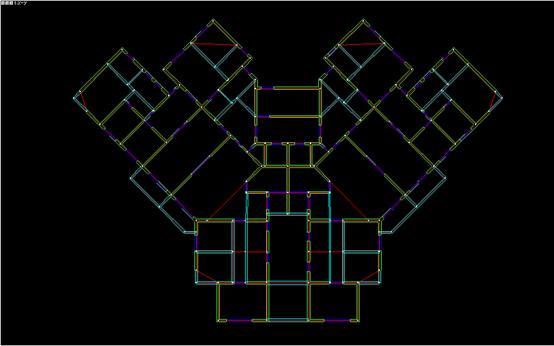

某工程为一幢高层住宅建筑,纯剪力墙结构,结构外形呈对称Y形。一层地下室,地上共23层,层高2.8m。工程按8度抗震烈度设防,地震基本加速度为0.2g,建筑抗震等级为二级,计算中考虑偶然偏心的影响。其结构平面图如图1所示。
图1 结构平面图
、这个工程的主要特点是:
(1)每一个楼层沿Y向对称。
(2)结构的角部布置了一定数量的角窗 。
(3)结构平面沿Y向凹进的尺寸10.2m, Y向投影方向总尺寸为22.3m。开口率达45%,大于相应投影方向总尺寸的30%,属于平面布置不规则结构,对结构抗震性能不利。

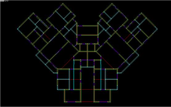

、为了有效地提高结构的抗扭转能力,经与建筑协商,在该结构的深开口处每隔3层布置两道高1m的拉梁,拉梁间布置200mm厚的连接板(如图2所示)。
图2 加梁和板后结构平面图
经过上述调整后,计算结果如下:

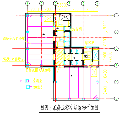

某超高层商办楼,主楼41层,结构高度为184.3m,地下室共5层,深19.5m。结构体系为钢筋混凝土筒体和框架组成的钢-混结构体系,框架由钢骨混凝土(SRC)柱和钢柱组成。本工程按7度抗震烈度设防,建筑抗震等级按二级,因工程平面体形复杂,构造措施按一级其结构平面图如图1所示:
图1 结构平面图
、工程特点
本工程筒体刚度大,但延性较差。结构初算侧移很小,但平扭周期比偏大,在地震作用下质心与其它角点以及与边缘点的位移比亦不满足要求。究其原因,因筒体偏离整个平面较大,中部联接板带尺寸过小。
、调整方法
a
、剪力墙核心筒开计算洞以降低刚度;
b
、结构角部加水平隅撑以加强结构边缘节点的约束;
c
、薄弱层楼板加厚以提高楼板刚度,增加结构水平的协调能力。
d
、筒体内主要角部暗埋了竖向H型钢,在周边连梁内暗埋H型钢 ,以提高筒体的延性。
