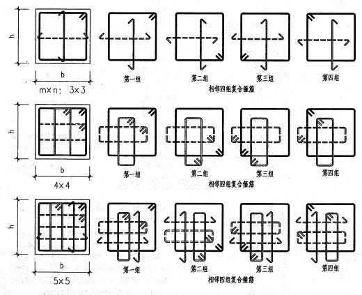

2,柱箍筋的随柱角筋的转换:
我们一般习惯在柱绑扎时把外箍随角筋平行转换,内箍往往两个在同一面轮换。其实箍筋的整体都已一样的平行随外箍进行转角轮换绑扎。

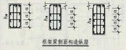

3,梁拉钩的设置:
当梁宽≤350mm时,拉钩采用Φ6的一级钢筋;当梁宽>350mm时,拉钩采用Φ8的一级钢筋。我们往往忽略的是:当有多排拉钩(腰筋)时,拉钩可以一端135°另一端90°,并轮换掉头设置。
4,柱拉钩的设置:
我们一般在施工中习惯把柱内箍为一侧是2肢箍一侧是1肢箍(也就是拉钩)绑扎设置成通向到顶贯通的做法。其实正确的做法是隔一部一的轮换做法。(图片同柱箍筋做法)

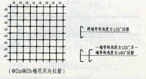

5,剪力墙拉钩的设置:
剪力墙拉钩我们也可以做成一端135°,另一端90°倒头轮换布置绑扎施工。
