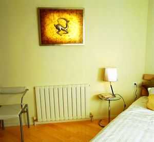

散热器不热的常见原因
散热器不热,可能是下述原因之一:(1)设计或安装的散热器片较少,总的散热量不够;(2)热媒水温低,散热量就小,我们常用的标准散热量是指进水温度95℃,出水温度70℃,室温18℃下测定的,若进水温度70℃,出水温度55℃,室温18℃时其散热量要低40%左右;(3)有暖气罩,常降低散热量20%左右;(4)进出水接管方式不同,也降低散热量,最好是上进下出,异测下进下出,散热器约低20%;(5)气堵,可打开冷气阀排尽散热器内空气后再关闭;(6)散热器内局部堵塞;(7)阻力大,在并联系统中,私换散热器可能发生这问题,阻力大,热水流量小,散热量降低;(8)水压低,在并联系统的远端或高处,水压低,热水不足,散热量低;(9)门窗透风。

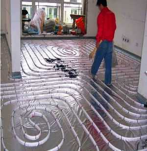

地板采暖地下加热管会不会漏,漏了如何维修?
地板采暖地下加热埋管属隐蔽工程,如果没有外在人为机械性破坏,一般不会漏。如果在装修、使用中由于人为外力破坏(如钉钉子或由于地面高温热源破坏了埋管),应就地立即联系地暖厂家或销售厂商,等专业技术人员赶到,确认故障位置并进行专业修补,最大程度减少客户的经济损失。切忌不可非专业人员维修!
小区是集中供热,可以安装地板采暖系统吗?
当然可以。暖气或中央空调集中供热的小区热水供应温度为 60--90 ℃,如果直接连接地板采暖系统显然温度过高,不仅会因地表温度过高造成人体不适,还降低了地暖系统的寿命。需在集中供热入户端设立混流旁路连接地板采暖系统,将地板采暖系统的水温控制在地暖所需的 30 - 50 ℃温度,即可使用地板采暖系统。
地板采暖选取什么地面装饰材料好?
这是个不好回答的问题。我们只能从各种装饰材料的导热系数的不同导致的热效率差异来说明,热效率越高,运行费用越低。地面材料导热系数由大到小的顺序排列为:天然石材 > 瓷砖 > 实木复合地板 > 强化木地板 > 实木地板 > 化纤地毯 > 纯毛地毯。导热系数越小,要达到同等采暖效果,运行费用越高。

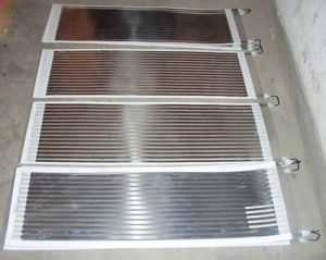

为什么电热膜电地暖系统启动后会跳闸?
可能的原因如下:
1.系统过载,铺设的电热膜电功率超过电源开关允许负载
2.系统漏电,如电热膜绝缘强度不够;接线端子、连接处密封不严
3.泄漏电流过大,系统泄漏电流超过漏电保护器剩余托扣电流额定值
系统升温慢的原因主要有哪些?
1.铺设电功率低及超低温启动
2.新建房屋的第一年或空房子
3.电热膜功率密度衰减或发热体被损坏
4.电源电压偏低
