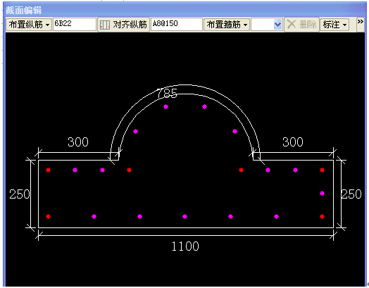

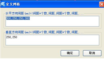

1、新建异形柱。定义异形网格输入如下数据。

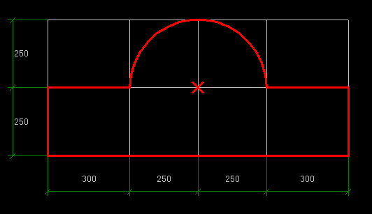

2、采用直线加三点画弧功能绘制此柱界面。如下:
3、下面重点介绍异形柱钢筋编辑的操作。此处另分细项介绍:

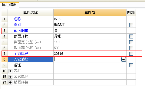

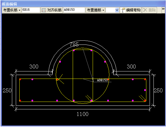

1)、首先应当在柱子属性中,一次性将柱子的纵筋全部输入进去,这里要注意点,就是属性中截面编辑要选择为“否”。这样柱纵筋地方才可以输入纵筋信息。例如此柱,直接输入“20B16”。之所以输入直径为16,主要是看柱纵筋大部分为什么直径,这样,后期只要更改部分不同直径的钢筋就行。关于此处在后面的内容中做具体讲解。如下图所示:
2)、然后将截面编辑选择为“是”此时,会发现钢筋截面编辑出现下图所示:

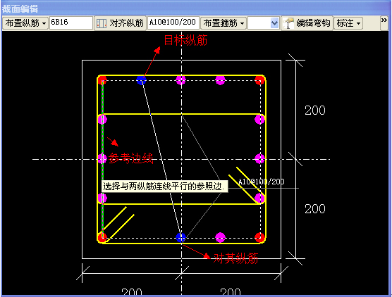

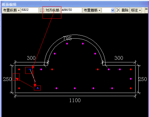

3)此时用对其纵筋功能将柱纵筋进行对其。点击对其功能,首先选择目的纵筋,就是想让某个纵筋到达那个地方,然后再选某个钢筋,就是让哪个钢筋动,然后选择参考边就行了。文字性标书比较模糊,下面采用图形序号表述。如下图:

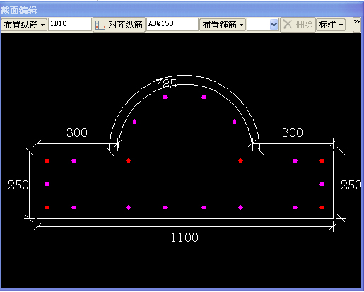

4)依次操作,其中可能部分钢筋会用到删除和增加功能,不再具体说明。做成下图所示:

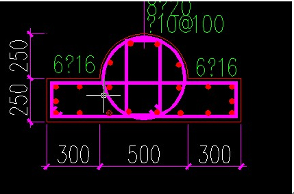

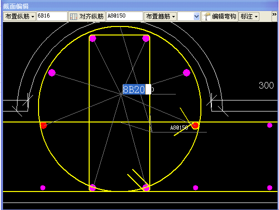

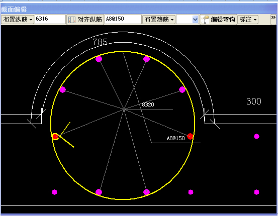

5)开始布置箍筋,矩形箍筋布置方式不再重复讲解,下面重点说明三点画弧如何进行圆弧箍筋操作。首先在圆弧箍筋那里,先画出一个圆弧,此时要留三个纵筋给下次圆弧绘制箍筋所用,此时鼠标不要点击右键确认,也就是不要让绘制功能停顿下来,然后接着采用三点画弧功能进行下一段弧形的绘制,完毕之后右键确认即可,这样绘制出来的圆形箍筋就只有两个弯勾了,这也就是刚才为什么不在第一个三点画弧功能后停止操作的原因。如下图所示:
6)、绘制出下面的圆弧及矩形箍筋即可。如下图所示:

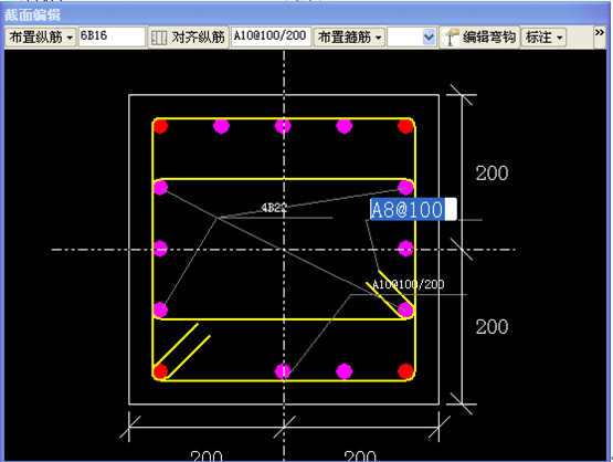

7)下面开始更改纵筋标注。首先点击标注下的“布置纵筋标注”。选择需要更改直径的纵筋,右键确认,然后点击标注注明在哪个位置,右键确认,结束操作。在标注位置,点击现在标注信息,输入要更改的纵筋直径信息即可更改纵筋直径,如下图所示:

4)、对其纵筋。
此功能主要是快速对其纵筋,操作顺序是:先点击目标纵筋,也就是对其的钢筋最终跟哪根纵筋进行对其,然后选择去进行对其的钢筋,再选择对其的边线,即可实现对其纵筋的操作。如下图所示:

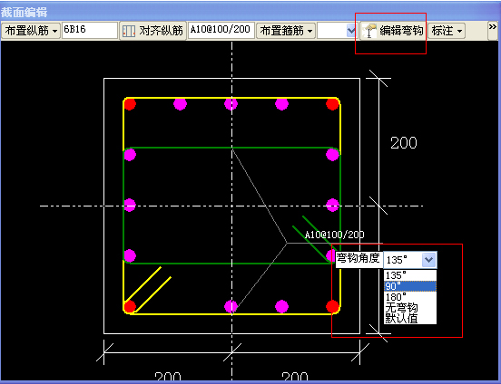

6)、编辑弯勾。
此功能可以快速编辑箍筋弯勾形式,从中选择弯勾角度,例如:135度、90度、180度、无弯勾、默认值等选项,然后左键点击截面任意地方,便可实现弯勾的编辑。

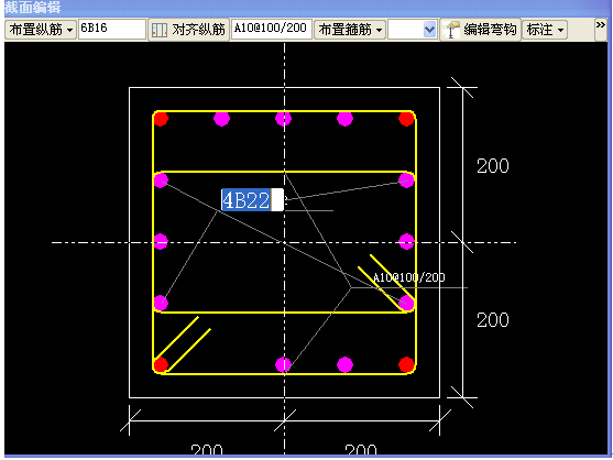

a、布置纵筋标注在通常的工程中经常遇到,当遇到柱纵筋直径不同时,便可以采用此操作,进行柱纵筋的更改,正因为有此操作,可快速更改柱纵筋的直径,所以在编辑柱子时,可在柱全部纵筋中直接输入一个柱纵筋直径较多的钢筋直径,根数可以输入全部,也可以输入一部分,然后通过删除、增加等功能进行柱纵筋数量的增减。然后将个别的柱纵筋不同直径的通过“布置纵筋标注”进行编辑更改。具体操作如下:
首先,选择需要修改的柱纵筋,然后右键确认,再给这些柱纵筋的标注指定一个具体位置,然后修改柱纵筋钢筋信息即可。如下图所示:
